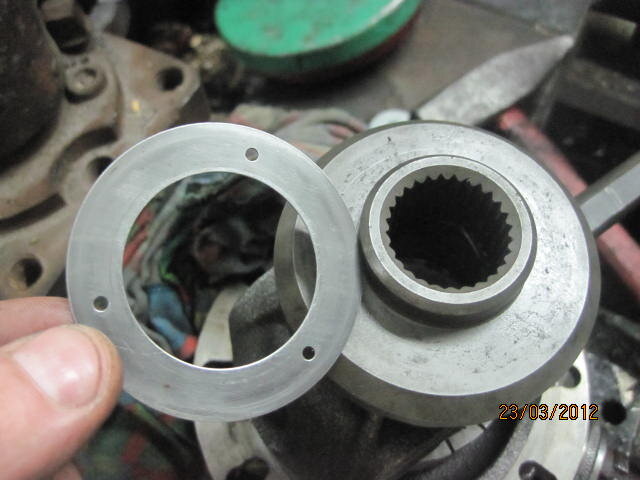

vink Опубликовано 22 марта, 2012 Жалоба Опубликовано 22 марта, 2012 @s300s300, сам. шайбочки даже добавлять пришлось, чтобы зазоры по мануалу локки выставить. Набор этих грёбанных шайб на экзисте около 3х рублей стоит, так что если есть время, то лучше поставить старые шабы, померять зазор и если он не в допуске, то заказать шайбы токарю, а не подсовывать чо попало, как я сделал Цитата

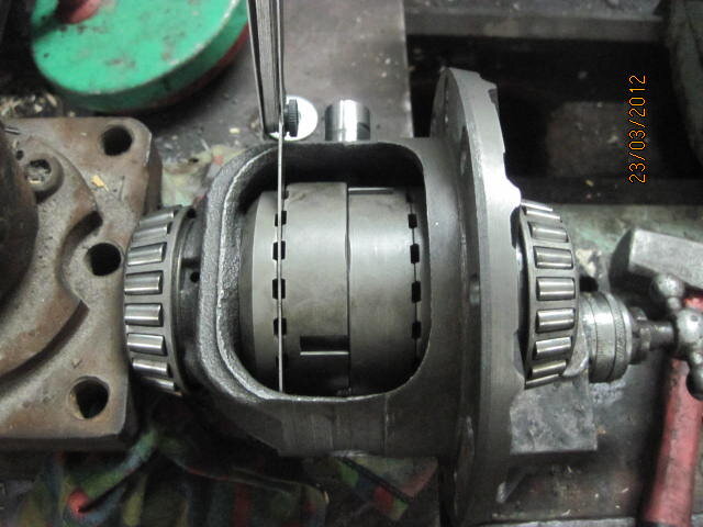

s300s300 Опубликовано 23 марта, 2012 Жалоба Опубликовано 23 марта, 2012 (изменено) Про этот зазор говоришь? а какой он должен быть нигде инфы нет и толщиной вот этих шайб его можно подрегулировать,(они 3р стоят?не может такого быть) Ты я так понимаю оставил всё родное,или другие эти шайбы делал? . Изменено 23 марта, 2012 пользователем s300s300 Цитата
