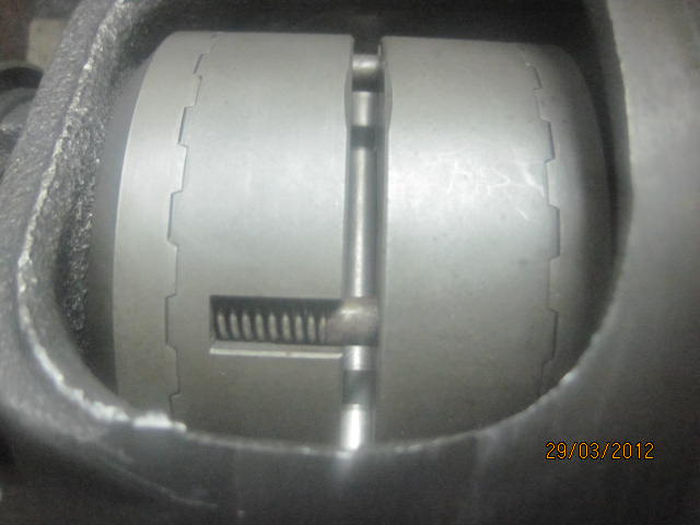

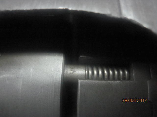

vink зазор у меня получился 4.2.мм с родными шайбами а вот пружинки я правильно поставил скажи пожалуйста (инструкция ихняя в каком то формате приблизить не могу) извини надоел я тебе.фотки в личку не грузяться
Изменено пользователем s300s300
@s300s300, повезло тебе с зазором, у меня не хватило родных шайб. Кстати, там выставляется 2 зазора: сначала между втулками и осью сателлитов(0,15-0,5мм), потом между половинками, распираемыми пружинками(3,8-4,2мм).
Пружинки правильно поставлены. Там, на штырьках под них направляющие есть, поставил в них?
Да на штырьках под пружинки видел.поставил .
Всё значит,теперь мне осталось только в паре зазор отрегулировать и можно ставить .
