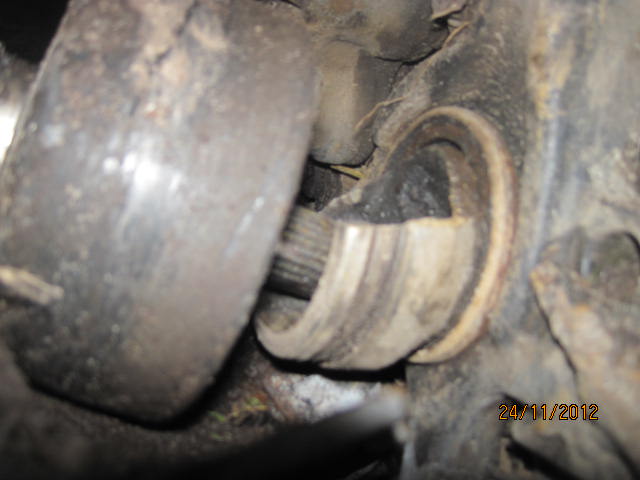

s300s300 Опубликовано 24 ноября, 2012 Жалоба Опубликовано 24 ноября, 2012 (изменено) шруса с локкой расходный материал, опять вчера сломал, чувствую в лесу загремело что то и машин похуже ехать стал,приехал домой и вот..vink а у тебя как ни чего не ломаеться? у меня за лето уже четвертый . Изменено 29 ноября, 2012 пользователем s300s300 Цитата

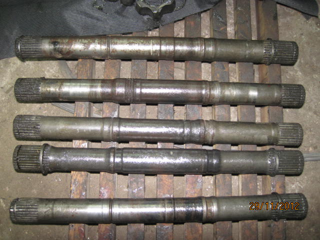

s300s300 Опубликовано 29 ноября, 2012 Жалоба Опубликовано 29 ноября, 2012 (изменено) какая сцука эти узкоглазые, когда это кончиться ну кончились у меня внешние родные гранаты решил с первого пыжа внедрить, в сборе на вид такой, разобрал ан нет ,толще внешний шлиц вала,и внешний шрус на нашем валу болтаеться, вот мать их пять штук от мицубиси и все разные,паджеровский второй снизу.(остальные наши) Поставилось так, вал с внешней гранатой с пыжа (правый привод был) а внутренняя наша родная рестайл (левая, т.к у меня левый сломался). Но с пыжа вал короче нашего на 2 мм.думаю не смертельно. извиняюсь , но не нашел про привода тему.... Изменено 29 ноября, 2012 пользователем s300s300 Цитата
