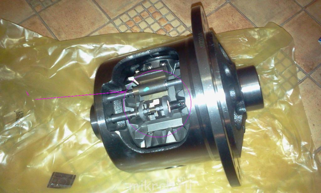

parovoz Опубликовано 30 января, 2013 Жалоба Опубликовано 30 января, 2013 Ребята,а вот эта штука,от Гранд Старекса на наш задний редуктор случайно не пойдёт? На форуме Старексов, шибко её хвалят. Цитата

Evgeniy Опубликовано 30 января, 2013 Жалоба Опубликовано 30 января, 2013 @parovoz, а что это? фото маленькое, не видно ссылочку хотяб дай Цитата
parovoz Опубликовано 30 января, 2013 Жалоба Опубликовано 30 января, 2013 http://mikrob.ru/vie...p?f=619&t=93163 и http://mikrob.ru/viewtopic.php?f=471&t=114517 Цитата

D-mitriy Опубликовано 31 января, 2013 Жалоба Опубликовано 31 января, 2013 то что на фото, уж очень напоминает торсен, а он не 100% блокировка - это уж точняк. Цитата
E.g.o.r Опубликовано 31 января, 2013 Жалоба Опубликовано 31 января, 2013 (изменено) Где вы торсен разглядели? http://jeep.avtograd...s/Torsen-T1.jpg А даже если бы он им был, тоже было бы неплохо. Изменено 31 января, 2013 пользователем E.g.o.r Цитата

D-mitriy Опубликовано 1 февраля, 2013 Жалоба Опубликовано 1 февраля, 2013 @E.g.o.r, реализация валов и червей может быть различная - сути это не меняет я разглядел (точнее именно заподозрил) вот здесь: Цитата
Evgeniy Опубликовано 1 февраля, 2013 Жалоба Опубликовано 1 февраля, 2013 дороговато чёт 28 килорублёв лучше отдать такие деньги за качественную заводскую блокировку (как я понял она именно такая) чем за сомнительно работающий китай. ИМХО Цитата

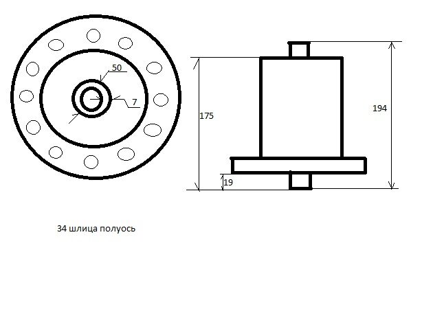

E.g.o.r Опубликовано 26 февраля, 2013 Жалоба Опубликовано 26 февраля, 2013 Прислали мне размеры самоблока от гранд старекса, скажите знающие люди, подойдет нет?) Цитата
Evgeniy Опубликовано 26 февраля, 2013 Жалоба Опубликовано 26 февраля, 2013 мне тоже прислали) но на кирпича не встанет((( Цитата
