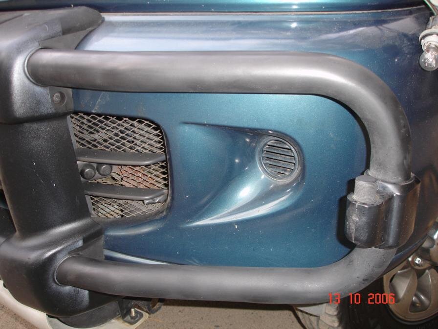

GOLOVAN Опубликовано 18 октября, 2006 Жалоба Опубликовано 18 октября, 2006 Железо на моей машине не хромированое,а крашеное. Цвет , после тщательной отмывки , выявился следующий - желтовато-бело-ржавоватый. Так как найти такую краску довольно трудно, я покрасил все в радикальный черный цвет. По моему получилось неплохо... Расходы минимальные - 3 баллончика краски по 400 тенге и на 200 тенге шкурки. Снимается и ставится железо очень легко, но желательно на яме. Цитата
_SiMBA_ Опубликовано 19 октября, 2006 Жалоба Опубликовано 19 октября, 2006 краска с балончиков обычно держится 1-1.5 года потом облазит... много вариантов пробовал... может мне не повезло просто... Цитата
Evgo Опубликовано 19 октября, 2006 Жалоба Опубликовано 19 октября, 2006 Проблема в том, что на краску из балончика потом не положишь нормальную автокраску. Надо будет всё обдирать до железа. Цитата
Hunter.ru Опубликовано 19 октября, 2006 Жалоба Опубликовано 19 октября, 2006 краска с балончиков обычно держится 1-1.5 годапотом облазит...много вариантов пробовал...может мне не повезло просто... Видать не повезло. На спринте красил дворники в 2001 году (краска обычная, черная, китайская). Спринтер уже умер, а дворники в порядке. Вся проблема - перед покраской надо зашкурить, зашлифовать и обезжирить. От того наскока тщательно произведешь эти операции зависит как долго будет краска держаться. В балончике та же самая краска, тока уже смешанная с лаком. роблема в том, что на краску из балончика потом не положишь нормальную автокраску. Надо будет всё обдирать до железа. оно при любой краске лучше обдирать до железа (шпакли). В любой краске содержатся растворители и когда ты красишь по старой краске, эти растворы растворяют старое покрытие, которое в свою очередь не может нормально высохнуть (т.к. с новой краской не смешивается) и получаются мелкие пузырьки (не путать с пылью) по которым на рынке палится крашенное авто. Вот. Цитата
Evgo Опубликовано 19 октября, 2006 Жалоба Опубликовано 19 октября, 2006 Когда красишь машину, её ж не обдираешь до железа Цитата
GOLOVAN Опубликовано 19 октября, 2006 Автор Жалоба Опубликовано 19 октября, 2006 До железа необдирал - шкурил только в ржавых местах. Остальное просто обезжиривал и красил. Краска не слезает - опробовано на своей старой делике. Да, краску использовал не глянцевую, а матовую , в баллончике на котором изображен футболист... Глянцевой краской получается некрасиво - получается какой-то дешевый блеск - типа как люди самопально черной краской бампера красят... Цитата
Hunter.ru Опубликовано 19 октября, 2006 Жалоба Опубликовано 19 октября, 2006 Когда красишь машину, её ж не обдираешь до железа А желательно бы. Эт от квалификации зависит (толщина слоя, консинстенция краски, температура высыхания, наличия опыта). Мои маляра обдирают до жестянки, где это возможно, либо до шпакли, если уже делалось. Зато после них на рынке народ не доеб...ся что авто крашеное. Цитата
GOLOVAN Опубликовано 20 октября, 2006 Автор Жалоба Опубликовано 20 октября, 2006 Дак маляры, они очень деньги любят! А я сам :: бесплатно - и вроде неплохо получается... Цитата
Hunter.ru Опубликовано 22 октября, 2006 Жалоба Опубликовано 22 октября, 2006 Дак маляры, они очень деньги любят! А я сам бесплатно - и вроде неплохо получается... Дык я к тому, что при правильной организации процесса каждый из нас проффи. Цитата
