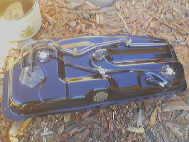

Ilia.Y Опубликовано 4 апреля, 2015 Жалоба Опубликовано 4 апреля, 2015 Братцы, подскажите, чем я рискую,. получилось так, что когда я снимал бак сломол платиковый штуцер (на рисунке место блома показано зеленым) получившееся отверстие в пластиковой штуке (кстати как она называется и для чего нужна?) вкруил шуруп на регметике и запоял. А подходящий шланчик в месте где помечено красным перегнул и затянул хомутом - заглушил, как бы. В таком виде бак собрал и поставил на машину - сел и поехал... вроде нрмально все.. пол года проездил. но темерь что-то появился запах пензинв в районе заливной горловины, сперва думал крышка - но поменял на новую, ничего не поменялось.. что может быть и чем я риску, заглушив таким образом как на рисунке - систему ? Цитата
