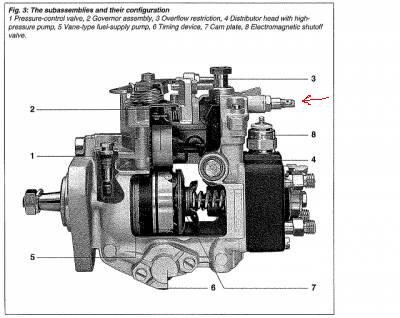

N181 Опубликовано 1 мая, 2014 Жалоба Опубликовано 1 мая, 2014 @Fynjy, питалово на клапан отсечки приходит? он вообще то у тебя работает? №8 на картинке Цитата
Fynjy Опубликовано 4 мая, 2014 Жалоба Опубликовано 4 мая, 2014 Спасибо! Проблема была именно в клапане отсечки. Цитата
