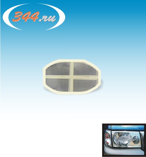

Shadow from St.Peterburg Опубликовано 3 ноября, 2010 Жалоба Опубликовано 3 ноября, 2010 Делюсь: 1) Светокректоры ака "наклейка на стекло". В инете стоит от 500р до 2000р за комплект. Идет только на фару, где есть линзы Френкеля (дорестайловые). Заявлено, что снимают левосторонюю галку, превращая ее в правсторонюю. На практике - только немного снимают галку (основной поток), но если проходить ТО честно, с проверкой на стенде - не пройдете. Освещение в точке B50L (граница галки) будет все равно завышено. 2) Переходники поворота лампы. Так же продаются в инете - есть даже варианты, как изготовить самому. Цена от 50р до 1000р, Тоже пытается убрать засветку выше точки B50L, но как правило, это не спасает, поскольку очень сильно зависит от производителя лампы (точности позиционирования нити накала относительно отражателя), чем хуже бренд - тем хуже результат. Опять же, хороший бернд не панацея. Итог: Самым верным будет - смена фар на фары от леворульки, если новое не бюджетно ниразу, если б/у долго искать. Всякие китайские варианты о которых так долго трындят на форуме (для ДОРЕСТАЙЛА), но еще НИ РАЗУ НЕ ПОКАЗАЛИ, не рассматриваем, поскольку пока это сказки. У Рестайлов есть чудные фары Depo, покупка которых решает проблему с ТО. Ну еще один экзотический вариант: Ищем фары от праворульки С КОРЕКТОРОМ до $300 (можно даже без самих моторов, надо только что бы гнездо было). Либо шлифуем, либо изготавливаем новое стекло фары БЕЗ НАСЕЧЕК $100. В фару ставиться комплект ксенона типа би-линз, кодовое название "ангельские глазки" $300. Покупаем АВТОМАТИЧЕСКИЙ КОРЕКТОР $100, покупаем омыватель фар в сборе от ГАЗ-3102 (комплект из форсунок, шлангов, бачка с мотором) это еще $200. Регистрируем внесение изменений в ГИБДД. Итого: $1400, зато внешний вид в норме, хотя по цене сопастовимо со стоимостью новых фар от леворучки. Ну и самое дешевое: Покупаем универсальные фары ближний/дальний, пробрасываем проводку на них вместо штатных фар. Поскольку у дорестайлов год выпуска позволяет (прошло 10 лет с момента снятия с производства) можно ставить любую оптику. Сейчас жду ответа от mulder, он обещалсо завалить форум китайскими фарами от леворульных дорестайлов, да молчит. Либо забыл, либо не срослось. Цитата

joja Опубликовано 4 ноября, 2010 Жалоба Опубликовано 4 ноября, 2010 Ездил в свое время с корректорами, которые на на фару лепятся - прокатит только как временный вариант до смены фар. Галочку справа убирают и делают галочку справа! Но временный потому как гасят световой поток прилично, плюс имеют свойство царапаться сильно и желтеть (пластик все же), в результате имеем только половину светового потока 8( Сейчас стоят Деповские фары - светят как надо, но до родных японских недотягивают пучком и площадью освещенности 8( Цитата
