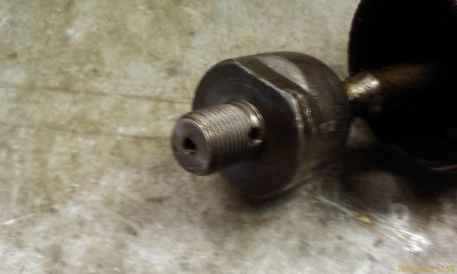

Речь идет вот об этих отверстиях.

stahh, Дима у тебя же тяги старые под рукой? Глянь- есть там эти дырки и проходит ли воздух через них?
"Меня терзают смутные сомненья... "(с)
vol, меня тоже.. на выхи гляну. я помню эти дырки, еще думал, нах их там сделали..
Тогда получается что вал рейки полый?! И по нему жижа может перетекать из одного пыльника в другой когда потек сальник только с одного конца...
Интересная тема- не знал... А вот в неоригинальных тягах таких отверстий поди нет??

Совершенно верно, вал полый, внутри есть маленькое сверление. И , если рейка давно течет, то приходится менять оба сальника "горизонтали", потому что тяжело определить, какой из них не того. А там, где пыльники соединяются снаружи трубкой- это в частности почти все Хонды.
Плять! Это мне тяги снимать опять чтоле и дыры сверлить? :(
Может под пыльники вложить тоненькую трубку и соединить их, а в местах где трубка входит герметиком залить, или вообще холодной сваркой. А то сверление ослабит узел
