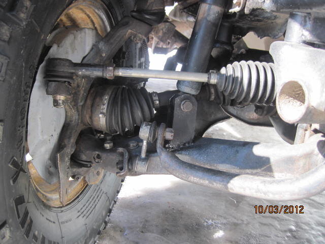

igo76 Опубликовано 14 марта, 2012 Жалоба Опубликовано 14 марта, 2012 (изменено) s300s300.. а не боишься если что то прилетит.. вырвет или погнет рулевку? Изменено 16 марта, 2012 пользователем vol мат Цитата
s300s300 Опубликовано 14 марта, 2012 Жалоба Опубликовано 14 марта, 2012 всегда с собой болгарка маленький сварочник и маток проволки. домой приеду любым путем. Цитата
igo76 Опубликовано 15 марта, 2012 Жалоба Опубликовано 15 марта, 2012 Да это понятно конешно...но..опасное расположение спереди...яб для таких поездок такой вариант даже бы не рассматривал Цитата
s300s300 Опубликовано 15 марта, 2012 Жалоба Опубликовано 15 марта, 2012 а что можно сзади? чето не пойму вопрос. Цитата
Delica_Rider Опубликовано 16 марта, 2012 Жалоба Опубликовано 16 марта, 2012 @igo76, в стоке ещё ведь ниже висит тяга. в чём вопрос? алло!!! Цитата
igo76 Опубликовано 19 марта, 2012 Жалоба Опубликовано 19 марта, 2012 Ой блин..мужики сори...чет не так разглядел Цитата
s300s300 Опубликовано 3 апреля, 2012 Жалоба Опубликовано 3 апреля, 2012 (изменено) Делика Стихия при ходе вниз -колёса будут разбегаться, а приходе вверх -сбегаться, я в ближайшее время проверю и скажу, вероятно что "разбегаться и сбегаться"после моей переделки они будут гораздо больше чем до.(время счас блин нету) Ненадо так делать (наконечник сверху) неправильно работает, я переделал взад. практически как было. Изменено 3 апреля, 2012 пользователем s300s300 Цитата

Иван45 Опубликовано 4 декабря, 2013 Жалоба Опубликовано 4 декабря, 2013 (изменено) Вставлю свои пять копеек,Поставил тяги и наконечники от паджеро фирмы делфи. При переезде небольшой речки по льду провалился по середине. Лёд был по 10 см. Начал бить лед, итог - оборвал палец на наконечнике рулевой а на тяге изгиб возле шара на 45 градусов. Сейчас стоит вопрос какой фирмы ставить. При необходимости могу скинуть фото кому интересно где гнёт. Изменено 4 декабря, 2013 пользователем Shadow from Omsk многочисленные ошибки в тексте Цитата
Craig Опубликовано 4 декабря, 2013 Жалоба Опубликовано 4 декабря, 2013 Сейчас стоит вопрос какой фирмы ставить Судя по отзывам выше, с заменителями у всех при экстремальной эксплуатацией проблемы - надо ставить ММС. У меня стоит вопросов нет. Цитата
Delica_Rider Опубликовано 4 декабря, 2013 Жалоба Опубликовано 4 декабря, 2013 У АлексДВ тяга оригинальная паджеровская лопнула на ровном месте. Слава богу скорость была 20км/ч. У самого стоит оригинал, поставил после мучений с заменителями Цитата
