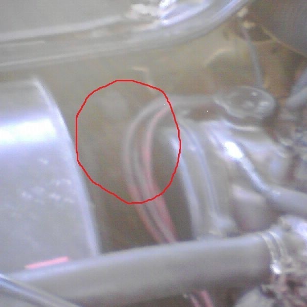

Garre_kiv Опубликовано 9 ноября, 2010 Жалоба Опубликовано 9 ноября, 2010 У нас доставка только авио От темы ушли. Нашел откуда бежит ОЖ? Цитата
Тони Монтана73 Опубликовано 9 ноября, 2010 Автор Жалоба Опубликовано 9 ноября, 2010 В 09.11.2010 в 07:45, Garre_kiv сказал: У нас доставка только авио От темы ушли. Нашел откуда бежит ОЖ? да. Цитата
Тони Монтана73 Опубликовано 9 ноября, 2010 Автор Жалоба Опубликовано 9 ноября, 2010 фото не очень конечно.но мож увидите.откуда брызгает обвёл кружком Цитата
Тони Монтана73 Опубликовано 12 ноября, 2010 Автор Жалоба Опубликовано 12 ноября, 2010 помпу поменяли всё работает.всем спасибо тему. можно закрыть Цитата
