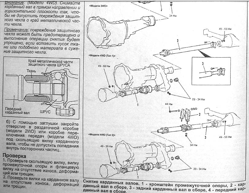

bazikal Опубликовано 8 ноября, 2010 Жалоба Опубликовано 8 ноября, 2010 при езде в режиме 4wd появилась вибрация в районе ног,думал крестовина,а оказалось что в шрусе переднего кардана (или как он называется)такой нехилый люфт.Теперь вопрос 1.от него может идти вибрация. 2.его отдельно можно поменять или придётся менять кардан в сборе Цитата
oka859 Опубликовано 8 ноября, 2010 Жалоба Опубликовано 8 ноября, 2010 бить может еще при износе игольчатого подшипника, люфт в саом шрусе или в ступице ин люфтит? Цитата
Shadow from St.Peterburg Опубликовано 8 ноября, 2010 Жалоба Опубликовано 8 ноября, 2010 (изменено) Уважаемый bazikal, давайте определимся с терминалогией. У кардана есть крестовины, но нет ШРУСов, они идет от раздатки к редуктору переднего моста. У переднего моста, Есть ШРУСЫ, идут от редуктора к ступицам, а к РЕДУКТОРУ переднего моста подходит кардан. Где у Вашей Светлости нехилый люфт? Изменено 8 ноября, 2010 пользователем Shadow from Omsk Цитата
vol Опубликовано 8 ноября, 2010 Жалоба Опубликовано 8 ноября, 2010 (изменено) Тень, ваще-то есть ШРУС на переднем кардане, загляни под машину bazikal, если есть люфт то может быть и вибрация. Снимай, разбирай, смотри его... Отдельно продается только вилка кардана или кардан в сборе (это по каталогу з/ч). В самом ШРУСе все должно быть просто, возможно стопорная шайба слетела. Когда будешь разбирать обязательно делай метки на всех разъемных соединениях кардана (в т.ч. и фланце шруса)! Изменено 8 ноября, 2010 пользователем vol Цитата
Shadow from St.Peterburg Опубликовано 8 ноября, 2010 Жалоба Опубликовано 8 ноября, 2010 о как! Полезу на выходных с ревизией. Цитата
bazikal Опубликовано 17 ноября, 2010 Автор Жалоба Опубликовано 17 ноября, 2010 поменял я всё таки кардан,купил на разборке за 5 тыс.рублей.Разобрал родной чтобы понять его систему,а там оказывается такая же система как и на приводах т.е стоит простая граната,у меня её и разбило. Цитата

mexx51 Опубликовано 23 ноября, 2018 Жалоба Опубликовано 23 ноября, 2018 Подниму тему!!! А никто не озадачивался переделкой кардана - шрус на крестовины??? Как это делают сотоварищи на паджериках??? У меня валяется кардан передний от паджерика, он на крестовинах, и у него диаметр трубы больше. Хотя это роли не играет. Не подходит сам шток со шлицами, который в раздатку вставляется. Задача - подобрать подходящий шток с крестовиной на конце. А дальше дело техники - отрезаем болгаркой, подгоняем по размеру (длина), несем к токарю, центруем, варим, балансируем, ставим новые крестовины и ВУАЛЯ - НОРМАЛЬНЫЙ ОБСЛУЖИВАЕМЫЙ КАРДАН ПЕРЕДНИЙ НА КРЕСТОВИНАХ ГОТОВ К ЭКСПЛУАТАЦИИ Цитата
slake@altai Опубликовано 23 ноября, 2018 Жалоба Опубликовано 23 ноября, 2018 Я секрет открою, шрус на делике так же легко обслуживается. Разбираешь, мажешь, собираешь - ставишь. И долго и счастливо катаешься. Вот видосик для понимания для чего спереди на кардане стоит ШРУС Цитата
mexx51 Опубликовано 23 ноября, 2018 Жалоба Опубликовано 23 ноября, 2018 Да все понятно с обслуживанием, дело 5 минут, ЕСЛИ бы шрус или хотя бы ПЫЛЬНИК продавался. Основная причина в нем, т.е. в его разрыве!!! Поэтому приходиться заказывать кардан с Владика - 3-4 недели в пути Цитата
Lekar Опубликовано 23 ноября, 2018 Жалоба Опубликовано 23 ноября, 2018 (изменено) @mexx51 если мне подошёл передний кардан с булки назад, то тебе должен подойти задний кардан с полноприводного кирпича. Наружный диаметр что то около 40мм. С кубика и монопривода не подойдёт там 36 мм. А если я не путую то у кирпича выходы перед зад одинаковые, и тебе подойдёт ещё и передний. Изменено 23 ноября, 2018 пользователем Lekar Цитата
