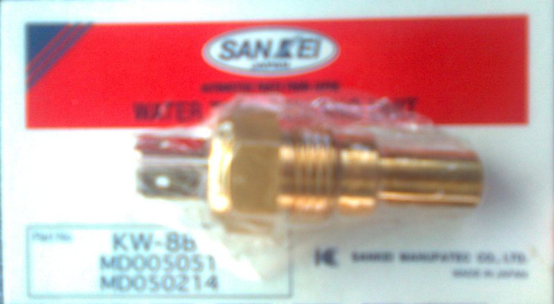

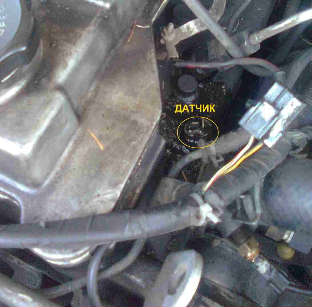

lial Опубликовано 12 ноября, 2010 Жалоба Опубликовано 12 ноября, 2010 (изменено) a дaй пожaлуйстa eго номeрок! Ты жe, eго сaм, зaкaзывaл? MD 050214 только у меня не EFI но помоему это пофигу... но када смотрели по каталогу в магазине было несколько номеров, уточню который у меня на коробке на обеде. И не перепутай, есть два вида датчиков -- датчик измеритель (он на приборку и блок свечей) по английски TEMPERATURE GAUGE SENSOR, а есть термовыключатель он по английски обзывается TEMPERATURE SWITCH. Почему предупреждаю -- у меня продавец тоже полез не в тот раздел куда надо. Кстати говоря на japancats.ru таже самая картинка что в АSA и по ней прекрасно видно где он сидит. Датчик температуры это деталь 10801 в разделе СИСТЕМА ОХЛАЖДЕНИЯ -> ТЕРМОСТАТ И ПАТРУБКИ, TEMPERATURE GAUGE,SENSOR& SWITCH Деталь 10804, там же, это термовыключатель для АКПП, и что самое интересное 10185, 10198Е у меня стоят тоже термовыключатели для кондиционера, а тут болты Изменено 12 ноября, 2010 пользователем lial Цитата
lial Опубликовано 13 ноября, 2010 Жалоба Опубликовано 13 ноября, 2010 Ну вот поменял я у себя таки температурный датчик, теперь видно что прогревается как надо. Тока лапку оборотов надо нормально выставить таки. Но на запуск у меня это не повлияло никоим образом как заводился с троением и плевком черного дыма так и заводится, но это или угол или свечи, потому что и до этого датчик врал в меньшую сторону, а не в большую. Сам датчик типа made in Japan взял за 500р. Там на упаковке внизу видно оба кода. Цитата
