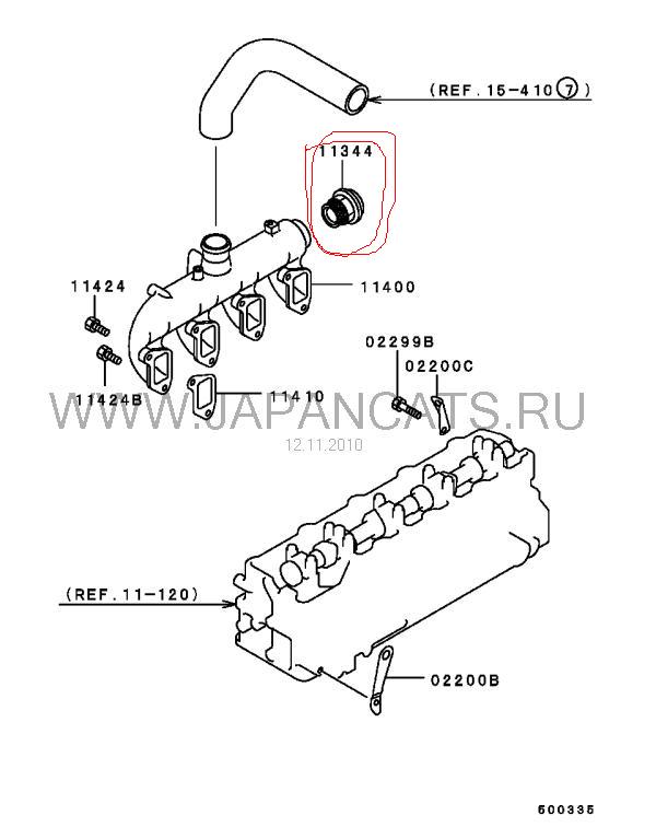

Слава65регион Опубликовано 12 ноября, 2010 Жалоба Поделиться Опубликовано 12 ноября, 2010 Все началось с того, что когда поднимался в гору из под капота послышался звук, как-будто бы подрывает какой-то клапан, из которого, возможно, под давлением выходит какой-то воздух. При этом мощьность не теряется(не заметил). Падаль газа немного отпускаешь, звук ослабевает. В данный момент при небольших подъемах и нагрузках стало происходить тоже самое. Цитата Ссылка на комментарий Поделиться на другие сайты Поделиться

Станислав Николаевич Опубликовано 12 ноября, 2010 Жалоба Поделиться Опубликовано 12 ноября, 2010 Когда с активатора на турбине снимаешь шланг, турбина бесконтрольно "давит" максимальный буст, из за этого на впускном коллекторе срабатывает перепускной клапан, с характерным "пшиком" похожий на Ваш. Может он разболтался (снимали коллектор для чистки, и свернули его(клапан))? Цитата Ссылка на комментарий Поделиться на другие сайты Поделиться

stahh Опубликовано 12 ноября, 2010 Жалоба Поделиться Опубликовано 12 ноября, 2010 (изменено) Терлось на форуме уже это пшиканье. Меняй клапан на коллекторе впускном. ЗЫ менять очень геморно. Я на снятом двигле его еле выкрутил, предварительно долго прогревал феном. Без нагрева, есть маза , что коллектор можно расколоть. И еще, не факт что проблема в клапане(хотя пшикает именно он). Для начала нужно проверить перепускной клапан на улитке, на предмет клина, либо сам вакуумный привод. Изменено 12 ноября, 2010 пользователем stahh Цитата Ссылка на комментарий Поделиться на другие сайты Поделиться

stahh Опубликовано 12 ноября, 2010 Жалоба Поделиться Опубликовано 12 ноября, 2010 (изменено) Слава65регион, связан тем, что когда клапан не открывается на улитке давление растет на впуске и срабатывает уже клапан на коллекторе. У меня заклинило клапан(это попросту заслонка) в улитке , от температуры ось съехала и клапан перестал открываться, пару ударов молотком по нему и он встал на место. ща работает все как часы.. ЗЫ еще может быть, что шпонка тяги отгнила от маятника заслонки. там хер подлезешь, но впринципе возможно проверить, тяга будет болтаться. В любом случае придеться снимать турбину, если проблема в этом клапане. Изменено 12 ноября, 2010 пользователем stahh Цитата Ссылка на комментарий Поделиться на другие сайты Поделиться

Evgo Опубликовано 12 ноября, 2010 Жалоба Поделиться Опубликовано 12 ноября, 2010 У меня разок шипело после покупки машины, оказалось, что плохо затянуты хомуты с турбины на кулер. По поводу снятия клапана. Я его как-то сломал, он внутри пустотелый а сам сделан из силумина, так что поосторожней Цитата Ссылка на комментарий Поделиться на другие сайты Поделиться

Evgo Опубликовано 14 ноября, 2010 Жалоба Поделиться Опубликовано 14 ноября, 2010 Представляет он из себя цилиндр с подпружиненной шайбой. Если в коллекторе много масляного нагара, то запросто может подтравливать. Цитата Ссылка на комментарий Поделиться на другие сайты Поделиться
den78 Опубликовано 14 ноября, 2010 Жалоба Поделиться Опубликовано 14 ноября, 2010 у меня была такая же проблема .я не стал заморачивоться и выточил заглушку на коллектор у токаря. а сброс давления турбины отрегулировал тягой на перепускном клапане Цитата Ссылка на комментарий Поделиться на другие сайты Поделиться
