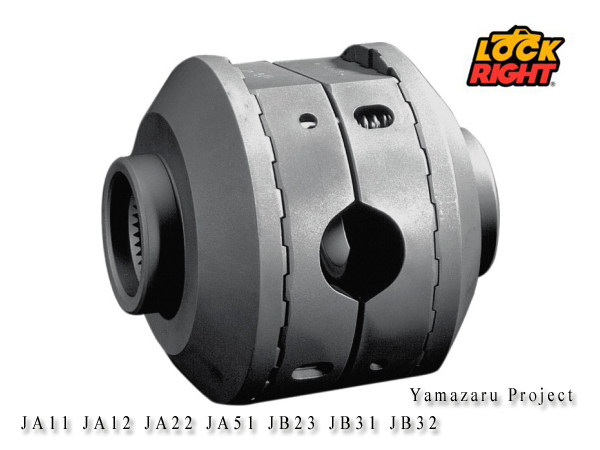

Юра Опубликовано 10 ноября, 2008 Жалоба Опубликовано 10 ноября, 2008 На каких Делках шла блокировка не знаю-видел пару раз Пыжик коротыш с полной блокировкой заднего моста. А вот на счёт приблуд то на аукционе нашол какую то железяку и в пояснениях написано что если с ЛСД проблема то при нажатии на газ блок полный а при отпускании всё свободно. Аукционный лист переводит автомат поэтому толком ничего непонятно а запрос в японию сделать так и неудосужились что то. Цитата
Дмитрий(Delicaвод) Опубликовано 10 ноября, 2008 Жалоба Опубликовано 10 ноября, 2008 То,что ты показал,это и есть локка! Работает следующим образом,получается у тебя постоянно заблокирован диф,но когда поворачиваешь и идет разница во вращении колес,она отключается! По общался с джиперами,хвалят её,но она не идет на паджеро,у которого 25шлицов,и у делики получается тоже 25шлицов,единственный выход,это ставить мост с паджеро,у которого 28шлицов,но может возникнуть проблема с приводами! А именно для делики этой локки нету... Цитата
