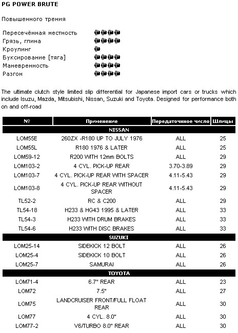

Дмитрий(Delicaвод), а шлицы где считаются, на гранате или на самой оси привода. у меня на кирпиче на гранате, которая в редуктор стыкается - 28 шлицов, на оси привода (который в гранату втыкается) - 25.
встанет локка?
Изменено пользователем GlebaCH
28 шлицов,встанет,но не разу не видел делику с 28 лицами,от пыжа мост?И какгой год?
мост не менял, такую купил. год 90, кузов р25w.
кинь плиз ссылку на локку для мицубы.
спасибо.
нашел на крузак.ру: LR47 - шлицов 28, диаметр внутр\внешн - 27,2\29,2
Померил гранату, которая в редуктор пихается: шлицов 28!!!, диаметры - 27,5\28,9 плюс-минус погрешность старого штангеля.
ЭТО ОНО ????
Оно,диамер акой же,шлицов столько же!Тебе повезло!Можешь дать табличку(номер)со своего авто?В личку.
и там есь размеры самой локки?
табличку посмотрю - скину.
других размеров локки у меня нет, не встречал.

по ссылке вроде бы речь о пневмоблокировках и на мицу нет 25ти шлицевых? или я не туда смотрю?
глянь разных производителей
на 25 есть только LSD , смотри на картинке в предыдущем топике
