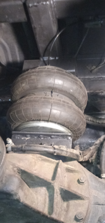

mike-sheider Опубликовано 12 октября, 2019 Жалоба Опубликовано 12 октября, 2019 Вот как раз марка и номера подух очень нужны! по тексту вычитал, что назад многие ставят сливы 5422, что это за зверь? гугл не может их отыскать. Была мысль механические краны уровня поставить, но пишут, что они будут много воздуха тратить. Просто свои штатные пружины просели, поставил усиленные, едешь один-фары в пол и морда аж втыкается в выбоины, едешь компанией - подвеску все равно пробивает. Вот и думал сначала от старекса приколхозить, а потом уже добавить краны и по давлению автоматику. Но только на заднюю ось. Цитата
адлер Опубликовано 12 октября, 2019 Автор Жалоба Опубликовано 12 октября, 2019 Я поставил "фаерстон 5422" не знаю как сейчас они маркируются... Пружины убрал, и вместо них пневморессоры. Насчет датчиков уровня пола, я рассматривал от кабины скании, они регулируют давление очень замедленно, и из за этого расход воздуха не заметен... Цитата
Евгений Лопатин Опубликовано 12 октября, 2019 Жалоба Опубликовано 12 октября, 2019 Есть готовое решение , работает без ресивера , забыл добавить два крана - управление высоты и загрузки . И рулетку кто то спи...... Цитата
адлер Опубликовано 12 октября, 2019 Автор Жалоба Опубликовано 12 октября, 2019 На чем стоял этот комплект? Подушки очень на мои похожи Цитата
Евгений Лопатин Опубликовано 12 октября, 2019 Жалоба Опубликовано 12 октября, 2019 IVECO Daily , Euro 4/5, от 2016 Все зависит от заказчика Комплектуется как доп функция ( комфорт ) Цитата
krun1979 Опубликовано 12 октября, 2019 Жалоба Опубликовано 12 октября, 2019 Размеры подухи? Что то мне кажется что может не влесть. 1 Цитата
адлер Опубликовано 12 октября, 2019 Автор Жалоба Опубликовано 12 октября, 2019 Завтра сфотаю, выложу с размерами Цитата
Евгений Лопатин Опубликовано 12 октября, 2019 Жалоба Опубликовано 12 октября, 2019 Подушки Да любые - что нравиться Пневма - рабочее положение от 50 кг до 6 тон в Автоматическом режиме . как откалибруешь боковые краны горизонта (фото прикрепил) в ручном как хочешь Цитата
адлер Опубликовано 14 октября, 2019 Автор Жалоба Опубликовано 14 октября, 2019 Померил подушки задние, они диаметром 19 см в надутом состоянии, их высоту не помню... Фото получились темные, но смысл понять можно. Цитата
mike-sheider Опубликовано 16 октября, 2019 Жалоба Опубликовано 16 октября, 2019 В 12.10.2019 в 21:29, Евгений Лопатин написал: IVECO Daily , Euro 4/5, от 2016 Все зависит от заказчика Комплектуется как доп функция ( комфорт ) Размеры подухи напишите пожалуйста Цитата
