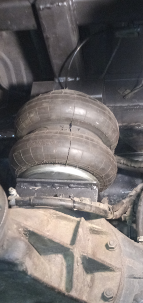

Делика Стихия Опубликовано 23 февраля, 2024 Жалоба Опубликовано 23 февраля, 2024 Витя ,пневмобаллон от еврогрузрвика. Посередине моста ( чулок усиливается,сверху делается упорная крестовмна). Года три уже езжу . Поставил на несколько машин. Несколько Делик и Паджеро Спорт Идея не моя,но очень удачная. Можно повысить грузоподъёмность ( значительно) и лифт зада.В зависимости от давления . Не нужно делать механизм перетекания воздуха,иначе ход заднего моста будет ограничен ( на бездорожье заметно). Не надо ставить в пружины баллоны,есть вероятность при плохом качестве ( а качество очень упало на все ) просто перетереть их, такое было не раз ,на разных моделях. Грузовой баллон крепче, ход его больше чем которые в пружины ( при желании давлением можно поднять корму на 150 мм,скажем при преодолении глубокого брода). 1 Цитата
Делика Стихия Опубликовано 25 февраля, 2024 Жалоба Опубликовано 25 февраля, 2024 (изменено) Вот на одной из Делик . На этой даже сделано управление с салона, можно спустить и накачать сколько надо .На других просто автомобильный ниппель. Сделал скажем 2 Атм,и оно постоянно такое. Изменено 25 февраля, 2024 пользователем Делика Стихия 3 Цитата

Igor197703 Опубликовано 25 марта, 2024 Жалоба Опубликовано 25 марта, 2024 Доброго,прикупил такую подушку,у друга пару фур катается,сказал эти подушки,если китай,долго не ходят,сопливят по завальцовке,правда и нагрузки там другие. Взял такую 1 Цитата

Igor197703 Опубликовано 11 мая, 2024 Жалоба Опубликовано 11 мая, 2024 (изменено) 7 часов назад, Maksimus сказал: Всем, привет. Кто-нибудь может скинуть на вотс или эл почту чертежи и фото как, что сделать для реализации пневмы. Чтобы я мог прийти в сервис где этим занимаются и они мне внедрили это всё? Всё делается по месту без чертежей,если с одной подушкой посреди,то варится усилитель меж лонжеронами,в который и будет она упираться,на мост также вариться площадка,к которой крепится низ подушки.Очень желательно делать усиление чулка моста по низу,иначе при хорошей нагрузке чулок может сломаться Изменено 11 мая, 2024 пользователем Igor197703 Цитата
