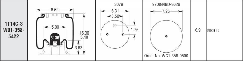

krun1979 Опубликовано 3 августа, 2012 Жалоба Поделиться Опубликовано 3 августа, 2012 (изменено) ттх 5422 Изменено 3 августа, 2012 пользователем krun1979 Цитата Ссылка на комментарий Поделиться на другие сайты Поделиться
Ser-Bat Опубликовано 3 августа, 2012 Жалоба Поделиться Опубликовано 3 августа, 2012 @krun1979, эти данные у меня есть, но там не видно рекомендуемой высоты, да и хочется услышать впечатления о реальной эксплуатации. Цитата Ссылка на комментарий Поделиться на другие сайты Поделиться

Ser-Bat Опубликовано 6 августа, 2012 Жалоба Поделиться Опубликовано 6 августа, 2012 @krun1979, @адлер, померьте ездовую высоту подушки реальную, т.к. при лифте в 10 см по отбойникам выходит около 19-20 см, при минимальном требовании к подушке 14см, не маловато будет? Автоматики никакой не планируется, мех кранов уровня пола тем более, буду ориентироваться либо по давлению, либо если это будет не показательно - визуально со стороны. Цитата Ссылка на комментарий Поделиться на другие сайты Поделиться
krun1979 Опубликовано 11 августа, 2012 Жалоба Поделиться Опубликовано 11 августа, 2012 вся высота подухи+стакан 22-23 см-в стандарте. ниже я не опускаю,при задирании еще +5-7 см. Цитата Ссылка на комментарий Поделиться на другие сайты Поделиться
