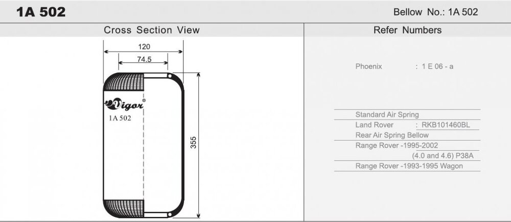

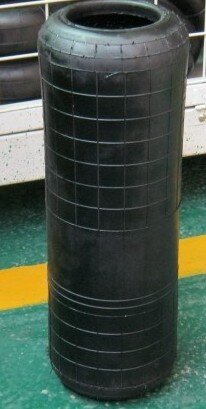

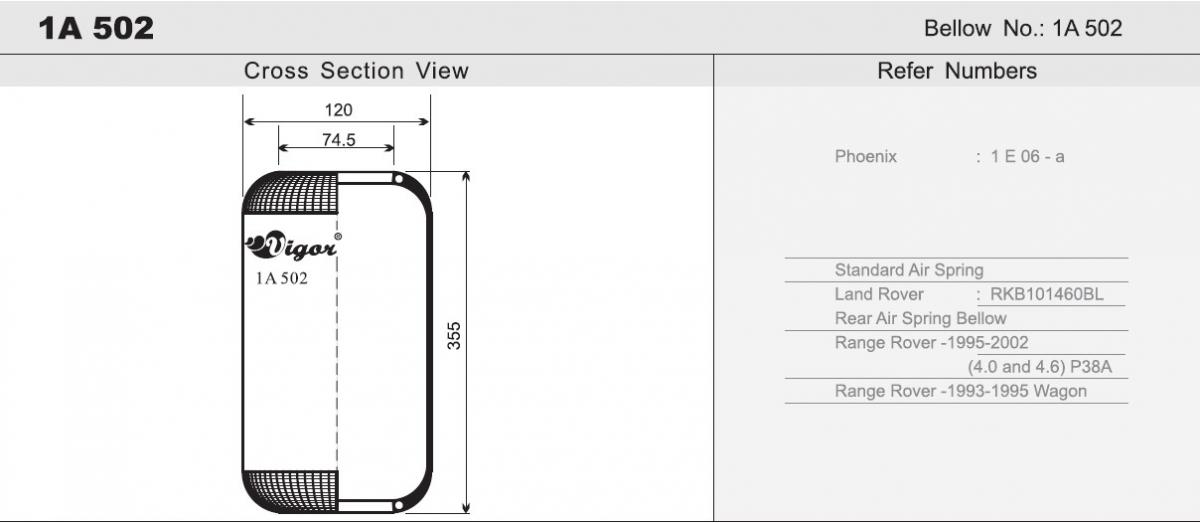

Pashok Опубликовано 5 ноября, 2012 Жалоба Поделиться Опубликовано 5 ноября, 2012 Всем привет прикупил я себе на зад подушки вот такие. Теперь думаю что не перед поставить ??? Цитата Ссылка на комментарий Поделиться на другие сайты Поделиться
Pashok Опубликовано 5 ноября, 2012 Жалоба Поделиться Опубликовано 5 ноября, 2012 Так я чето не могу понять на перед что ставить лучше ??? я всетки думаю бублики - только какие ??? подскажите плиз. очень надо . Цитата Ссылка на комментарий Поделиться на другие сайты Поделиться

Pashok Опубликовано 6 ноября, 2012 Жалоба Поделиться Опубликовано 6 ноября, 2012 Понятно тогда буду искать доминаторы 2500. А если не сикрет какова цена их ? Да вот еще я хочу убрать торсионы полностью. И по задку : буду ставить на зад подушки которые сверху в посте , пока точу поршня. Ставить буду именно в место отбойника на мост . Вопрос - кто куда перенес отбойник ? Цитата Ссылка на комментарий Поделиться на другие сайты Поделиться
krun1979 Опубликовано 6 ноября, 2012 Жалоба Поделиться Опубликовано 6 ноября, 2012 доминаторы стят порядка 4 килорублей. если будешь ставить подуху на мост,отбойники поставить можно на место пружин. Цитата Ссылка на комментарий Поделиться на другие сайты Поделиться
адлер Опубликовано 6 ноября, 2012 Автор Жалоба Поделиться Опубликовано 6 ноября, 2012 На мост не имеет смысла ставить, я поставил вместо пружин и доволен Цитата Ссылка на комментарий Поделиться на другие сайты Поделиться
