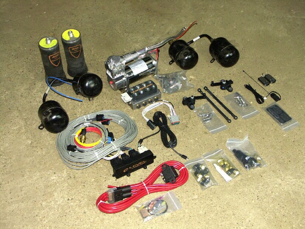

адлер Опубликовано 16 апреля, 2013 Автор Жалоба Опубликовано 16 апреля, 2013 Датчики электронные, модель контроллера посмотри у меня на фотографиях, я покупал комплект вместе с компрессором и ресивером Цитата
