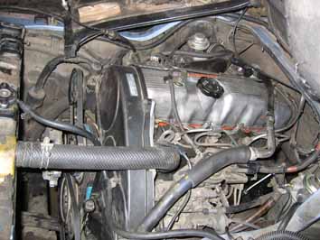

HARU Опубликовано 7 ноября, 2006 Автор Жалоба Опубликовано 7 ноября, 2006 Наконец решился. После совещания с женой о пользе и вреде кондиционера в машине для рыбалки, решился на убиения кондиционера. Внеся свою лепту в истончение озонового слоя выпустил фрион, убрал испарители. радиатор, трубки - набралось 40-45 кг. барахла. Очистилось место перед радиатором ОЖ, типа лучше будет охлаждаться в пути, и масса свободного места в морде. Решил установить туда воздушный рессивер (потом от него "запитаю" воздушный сигнал), фильтра, "пердуна" или релюху, Рессивер подошел от Камаза, фитинги на шланги от водопровода. Отвод воздуха сделаю на БРС, а управление выведу на штекер с левой стороны около сидения, можно будет и качать колеса и лодку черед пистолет подкачки. Пока думал что и как, да соберал детали и пролетели выходные. На следующих все смонтирую, если кому интересно - выложу фоты. Кстати, разбирал под мордой - нашел уйму места и отверстий под всякие крепления. Сразу родились идеи изготовления силового бампера (форма, крепление и дизайн, очень актуально после разбитых в дороге 2 фар и потери защитных колпаков на фары) с креплением под лебедку. Но это уже другая тема. Цитата

HARU Опубликовано 8 ноября, 2006 Автор Жалоба Опубликовано 8 ноября, 2006 Paganell сказал: Канешно давай фоты. А про бампер силовой по подробнее можно. А то на праздники на охотку в лес гонял оторвал накладку с зади и рахерачил галогенку! Туда куда ты рессивер поместил я уже котёл прогрева повесил . А место кондея хочу занять вторым генератором ( зимой гляну потянет мой аккум90А мою музыку+прогрев+галогенки+всё остальное). А вот вертилятор охлаждения можно было оставить ( а внутринности выдрать ) его через тумблер кинуть и дополнительный эл. вентилятор охлаждения радиатора ОЖ готов. Я так поступил Ты же вроде из Иркутска? Можно и встретиться как нибудь. Цитата

HARU Опубликовано 13 ноября, 2006 Автор Жалоба Опубликовано 13 ноября, 2006 Кондей переделал (в смысле все выкинул). Поставил тройник между сапуном и воздуховодом. Там воздух сасет немного с маслицем (парами) и чистый воздух после фильтра. уже заводил - работает нормально. Сейсас подошла очередь установки рессивера (камазовский большевпт, буду резать пополам). Поставлю реле от компрессора (маленькие, итальянские), оно механическое с группой контактов, простое и надежное. Сейчас проблема - сколько Бар дает компрессор кондиционера, мне нужно настороить пороги срабатывания реле и гистерезис, может кто подскажет ? Смотрю дальше - можно поставить амортизаторы с изменяемой жесткостью, сейчас прорабатываю этот вопрос, может кто ставил такие? Цитата
