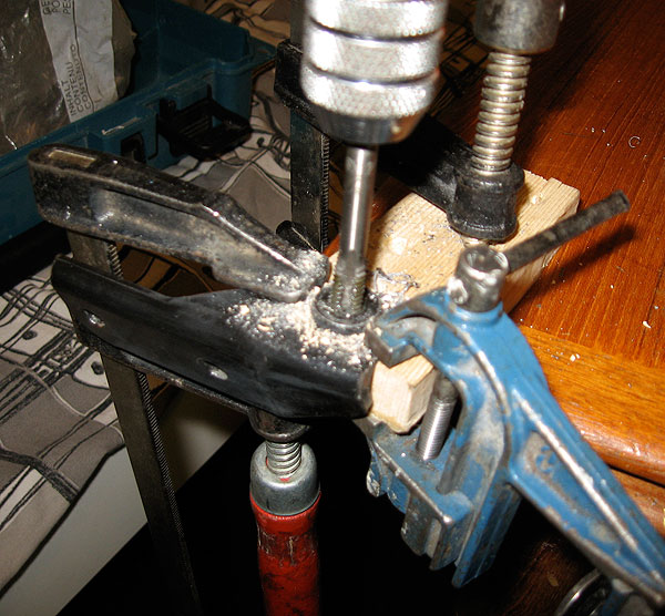

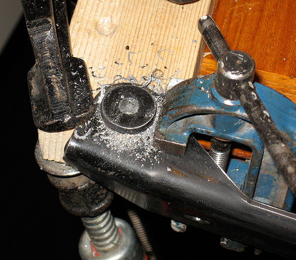

VladimirI Опубликовано 14 ноября, 2014 Жалоба Опубликовано 14 ноября, 2014 В 26.10.2014 в 20:56, YuraonDelica сказал: ...сверлил по совету Алексея: ....болгаркой отрезал саму ось, затем начал сверлить пятачок.... Затем срезал этот пятак. А я, наоборот, всегда сохраняю этот пятачок - сверлю и нарезаю резьбу. Так как он приварен, то получается прекрасная интегрированная гайка: И в собранном виде изделие выглядит вполне аутентично (то есть не "колхозно")... В 01.11.2014 в 01:31, TIM7 сказал: А я вот поставил на 1130 Н... Доволен не очень - закрывается тяжело. Я тоже ставил 1130Н (правда дорогие - Stabilus 020644) - открываются и закрываются мягко, усилие равномерное, вторую зиму испытываю только положительные эмоции. Хотя может у меня просто дверь тяжелая - виброшумоизолирована и с лесенкой Цитата

YuraonDelica Опубликовано 16 ноября, 2014 Жалоба Опубликовано 16 ноября, 2014 @VladimirI,я тоже думал так сделать, но решил что маловато тела останется под резьбу. Сверлил то ты в шайбе и ниже в шпильке, которая сама dia около 8 мм. Считай в ней резьбы нет, или вывалится она после сверловки или нарезки останется только в теле шайбы. Цитата
