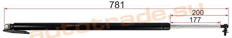

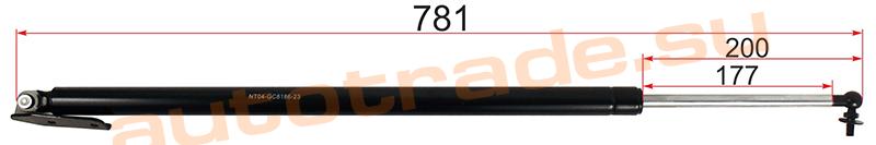

gruskov Опубликовано 5 марта, 2015 Жалоба Поделиться Опубликовано 5 марта, 2015 (изменено) Вот такое нашел ST-MR181463 правда не написано на какое усилие. в автотрейде 860 на эмексе по клубное скидке 803 руб. И еще, у нас правый левый а номер дает тока одну сторону. У кого нибудь есть каталоги SAT???? параметры посмотреть...... Изменено 5 марта, 2015 пользователем gruskov Цитата Ссылка на комментарий Поделиться на другие сайты Поделиться
