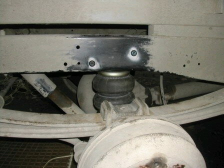

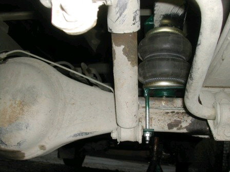

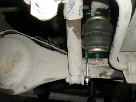

ВЛАД Опубликовано 1 октября, 2007 Жалоба Опубликовано 1 октября, 2007 Вот нашел вариант! Думаю можно заколхозить если найду подобные подушки. http://airride.ru/index.php?option=com_con...24&Itemid=9 Цитата

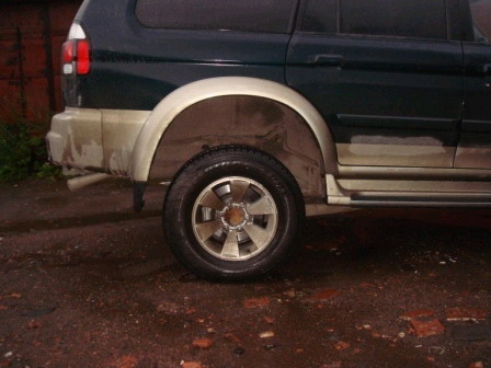

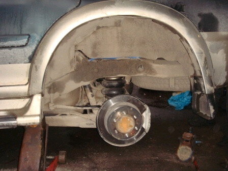

ВЛАД Опубликовано 1 октября, 2007 Жалоба Опубликовано 1 октября, 2007 http://www.airride.ru/index.php?option=com...64&Itemid=9 На Pajero Sport Цитата
