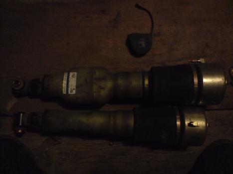

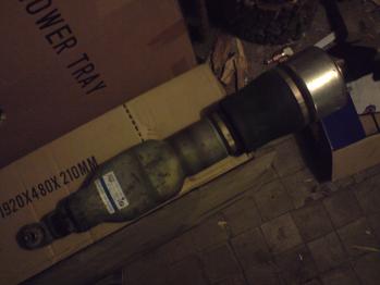

Gena-PL Опубликовано 23 декабря, 2008 Жалоба Опубликовано 23 декабря, 2008 Во какую байду прикупил (за 1600руб/пара ),кажись от Х5...Когда пришло по почте-ужаснулся размерам!После праздников примерю на задницу))),но надежд мало...слишком длинные и толстые вверху(((( Цитата

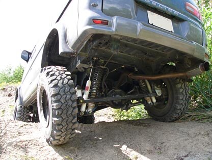

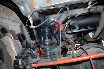

sanchocs Опубликовано 12 июня, 2009 Жалоба Опубликовано 12 июня, 2009 Поставил себе пневму, правда пока только на зад, но скоро буду вперёд вставлять Вот ещё Цитата

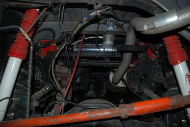

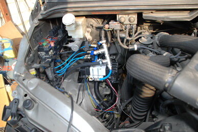

sanchocs Опубликовано 13 июня, 2009 Жалоба Опубликовано 13 июня, 2009 Сначала был лифт 4" - усиленные пружины и торсионы, но они такие жесткие, что после пары поездок, начал искать альтернативу (да и крены хотелось компенсировать чем-нибудь). И нашёл пневму в Питере. Заказал. Прислали месяца через два. Всё Китай. Ни тебе инструкций, ни схем - отправили посмотреть на пиндосский сайт, короче пришлось как обычно - методом тыка. Пневморапределитель воткнул за воздушным фильтром ресивер и компрессор над задним мостом Цитата

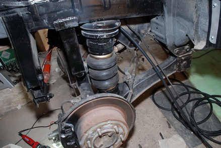

sanchocs Опубликовано 13 июня, 2009 Жалоба Опубликовано 13 июня, 2009 Для пневмопружин сварил проставки и воткнул взамест пружин тюнинговых, так как пружина высотой 400мм (если память мне не врёт), а пневмоэлемент где-то 250мм в раскрытом состоянии, а в сложенном 100мм. Цитата

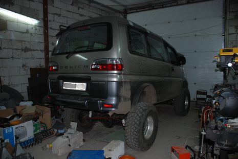

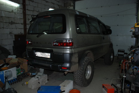

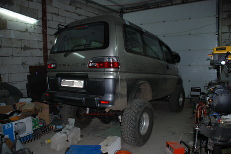

sanchocs Опубликовано 13 июня, 2009 Жалоба Опубликовано 13 июня, 2009 Впереди думаю сделать кронштеин для пневмобаллона над верхним рычагом (благо места там вагон) Фотки в верхнем и нижнем положении Цитата

SNOIK Опубликовано 13 июня, 2009 Жалоба Опубликовано 13 июня, 2009 (изменено) Сильно! Мегареспект! Интересно придумал с передней подвеской, я все о амортах думал, а тут на-ка)) А насколько быстро она работает? Или медленно поднимается? В максимально задранном состоянии кардан как себя ведет? По длине как запас? Изменено 13 июня, 2009 пользователем SNOIK Цитата
sanchocs Опубликовано 14 июня, 2009 Жалоба Опубликовано 14 июня, 2009 Пневмобаллоны до $200 за штуку, ресивер $100 (можно взять с грузовика), распределитель $1000 , компрессор - $500 (но это топовый можно взять дешевле), фитинги шланги манометры ещё $400- $500. Я ещё воткнул горн 600мм и свисток от электрички (знакомый из депо принес) to SNOIK: Я сначала тоже за кардан переживал, но пятирычажная подвеска вывалится ему не даёт. Ход кардана между верхним и нижним положением 10-15мм. Спуск и подъём в пределах 1 сек (обычно ставят регулятор скорости на спуск и на подъём, но у меня нет его - единственный минус трудно выставить одно давление на разных колесах - зато быстро подпрыгивает и падает - народ пугать) Цитата

sanchocs Опубликовано 14 июня, 2009 Жалоба Опубликовано 14 июня, 2009 Пружины лежат в запасе на случай кончины пневмобалона. Сделал всё так, чтобы в случае разрыва пневмопружины можно было в поле заменить на пружины. Откручиваешь 3 болта сверху и одну гайку снизу и вынимаешь пневмоэлемент, откручиваешь нижнее ухо амморта и вставляешь пружину. (исходил из того, что на морозе -50 каждый лишний болтик - горе). Поэтому ни пружины ни торсионы не продам! Цитата
