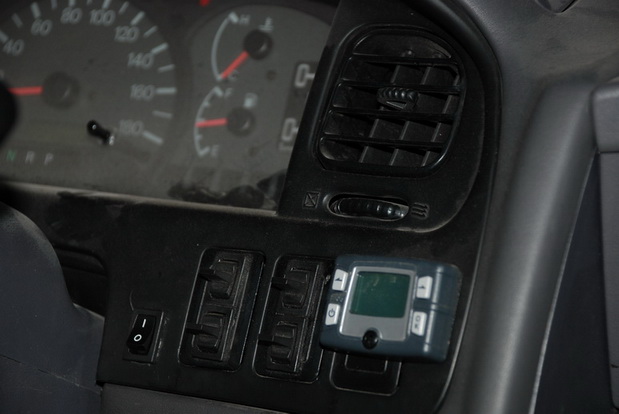

sanchocs Опубликовано 16 июня, 2009 Жалоба Поделиться Опубликовано 16 июня, 2009 Крайняя левая - кнопка включения пневмосистемы (питание на компрессор - автоматически включается при 7атм, выключается при 10атм, питание на управление клапанами), четыре флажка - управление клапанами пневмобалонов колес (у каждого 3 положения - поднятие, нейтральное, спуск; флажок сам возвращается в нейтраль). Цитата Ссылка на комментарий Поделиться на другие сайты Поделиться

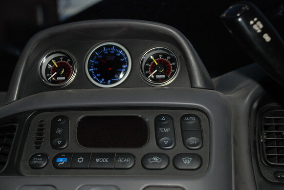

sanchocs Опубликовано 16 июня, 2009 Жалоба Поделиться Опубликовано 16 июня, 2009 Давление в каждом балоне отображается на двух двустрелочных манометрах, один манометр правая сторона, другой-левая, желтые стелки зад белые перед Цитата Ссылка на комментарий Поделиться на другие сайты Поделиться

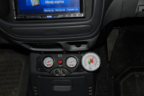

sanchocs Опубликовано 16 июня, 2009 Жалоба Поделиться Опубликовано 16 июня, 2009 И отдельно манометр давления в питающей магистрали (рядом управление жесткостью аммортизаторов - тоже выходить "подышать" не надо) Цитата Ссылка на комментарий Поделиться на другие сайты Поделиться
