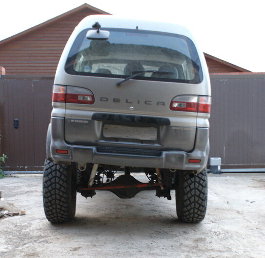

sanchocs Опубликовано 13 июля, 2009 Жалоба Опубликовано 13 июля, 2009 У меня нельзя, но в принципе сделать можно, только не давлением это выравнивается, а при помощи датчиков положения колеса, которые бывают механическими и элетрическими. Ещё есть датчики положения кузова продольный и поперечный (крепятся к кузову по уровню). С их помощью блок управления выправляет крен. Но это уже сооовсем не бюджетные решения, которые к тому же снижают надёжность. Цитата
sanchocs Опубликовано 13 июля, 2009 Жалоба Опубликовано 13 июля, 2009 Хотя есть двухконтурные системы (перед и зад). Там одним клапаном давление подаётся на два колеса. Но крен такой системой не исправишь. Цитата

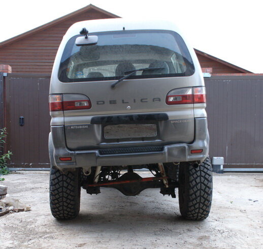

sanchocs Опубликовано 15 июля, 2009 Жалоба Опубликовано 15 июля, 2009 Вчера пофотал крены, создаваемые задними пневмопружинами - одну сторону качал до максимума, а вторую стравливал до 0 . Цитата
Димка - MONSTER Опубликовано 15 июля, 2009 Жалоба Опубликовано 15 июля, 2009 sanchocs, У меня есть догадки почему налево крен меньше, чем направо!))) Из-за веса водителя!) Цитата
sanchocs Опубликовано 15 июля, 2009 Жалоба Опубликовано 15 июля, 2009 НЕ водитель фотал - там просто наклон небольшой под передними колёсами, а торсионы усиленные ох как сопротивляются Цитата
Мясыч Опубликовано 15 июля, 2009 Жалоба Опубликовано 15 июля, 2009 Димка - MONSTER, Ты что хочешь сказать сто двигатель с одной стороны тяжелее чем с другой? или он стоит не по центру... :lol: такого быть не может...А фотографии это скорее всего оптический обман т.к. фотки сделаны не из одной точки Цитата
