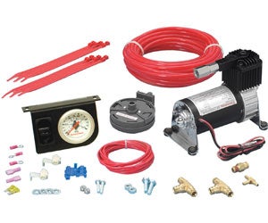

Андрейка Опубликовано 29 мая, 2010 Жалоба Опубликовано 29 мая, 2010 (изменено) Поставил себе комплектик Firestone пневмо хелперов и управление из салона. Брал Тут До москвы 2 недели доставка. В салоне выглядит пока так всё вместо кренометра Вот такой кит управления И подушки выбирайте на свой вкус Изменено 29 мая, 2010 пользователем Андрейка Цитата
Андрейка Опубликовано 30 мая, 2010 Жалоба Опубликовано 30 мая, 2010 А вот что ещё интересно. Валкость уменьшилась, так как 2 задние пневмоподушки соединены воздухом то при повышении давления в одной, наезд на препятствие например одним колесом так же и повышается давление во второй подушке, это работает как стабилизатор поперечной устойчивости. И ещё пружины задние стали лучше задемпфированы, какая то дополнительная плавность хода появилась. Это почти без давления, так чуть как по инструкции, 10 psi Доверху , до полного вытягивания задних амортов поднимается от нуля за 1-2 минуты примерно пустая машина. Цитата

Гость Евген Прикубанский Опубликовано 30 мая, 2010 Жалоба Опубликовано 30 мая, 2010 Поставил себе комплектик Firestone пневмо хелперов и управление из салона. Брал Тут До москвы 2 недели доставка. В салоне выглядит пока так всё вместо кренометра Вот такой кит управления И подушки выбирайте на свой вкус Андрейка, а один манометр и на передние и на задние? Или ты только задние поставил? Цитата

Андрейка Опубликовано 31 мая, 2010 Жалоба Опубликовано 31 мая, 2010 Это совершенно разный подход. Я вставил подушки специальные в задние пружины не сверля ни одной дырки провёл все трубки. В случае поломки, ли просто нужно всё это убрать можно за полчасика. И машина просто поедет. А то что делат человек с чайнамобила пто полноценная пневмоподвеска. В случае разрыва подушки или поломки трубки, клапанов машина ляжет на отбоойники задом. А спреди так там много сварки по лонжеронам, перенос амортизаторов, тормозных магистралей. Что то это перебор, и ещё дорого. Так что пока только хелперы в стандартные задние пружины. Про перед пока не задумывался. Кстати перед торсионами спарив специальный ключ трубку можно за пару минут поднять - опустить. Андрейка, а один манометр и на передние и на задние? Или ты только задние поставил? У меня только задний контур. Но есть манометр двухстрелочный, выглядит точно так же. Цитата
