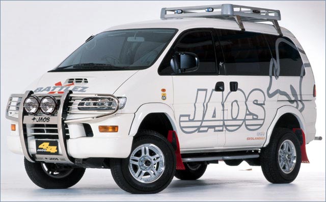

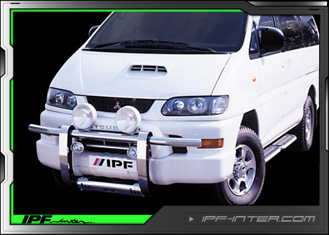

KlimCD Опубликовано 27 ноября, 2010 Жалоба Опубликовано 27 ноября, 2010 Я так понял: на рестайл самураи кроме IPF и JAOS ничего другого не ставят. Цитата
