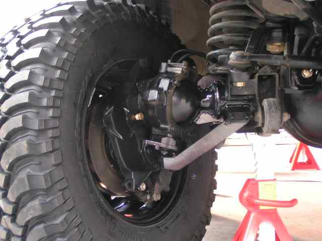

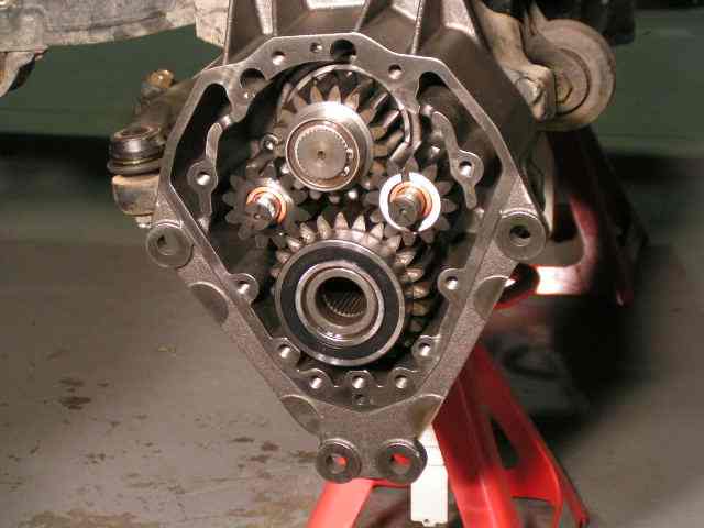

Крафтов Опубликовано 29 ноября, 2010 Жалоба Поделиться Опубликовано 29 ноября, 2010 (изменено) Понижение 1.36, клиренс +113мм, центральная подкачка колёс, шлицевая на ведомом валу 45мм (на полуоси УАЗа 32мм), дисковые тормоза вкруг. На сегодня есть варианты на Ниву-ШНиву и УАЗ колхозы, готовим на 80ку крузака, установка стандартно вместо ступечного узла на заднем мосту и вместо всего кулака на переднем мосту (если независимая), без переделок авто. Изделия под заказ, не сертифицированы. Изменено 29 ноября, 2010 пользователем Крафтов Цитата Ссылка на комментарий Поделиться на другие сайты Поделиться
