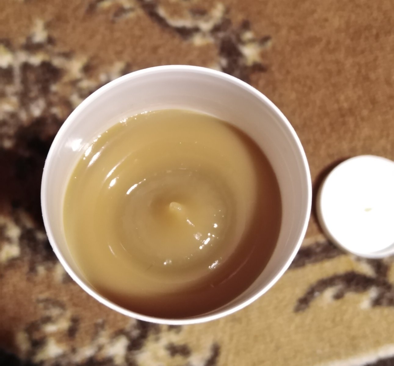

А такой смазкой кто-нибудь пользовался? - partner.cupper-shop.ru/smazki_konsistentnie_ss_ep2_ht15_ht30
Товарищ рекомендует, т.к. заливает их масло в авто .... а я вот c такой не сталкивался раньше.
11 часов назад, tm1979 сказал:
как достали эти москали - комерсы со своим враньем .
сделайте нормальную смазку и расскажите про нее честно . ее у вас с руками оторвут
Я такой смазкой ступечные и полуосевые подшипники смазываю, по консистенции чем-то похожа на литол только немного по жижи.
