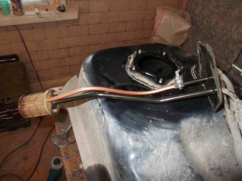

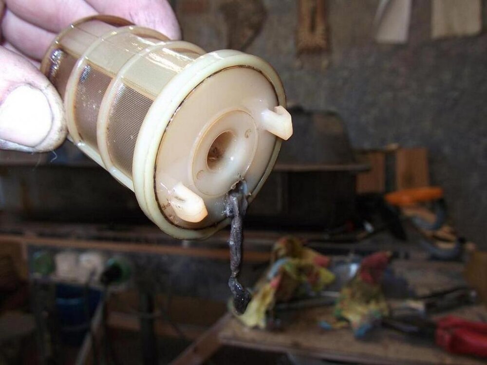

Shadow from St.Peterburg Опубликовано 3 декабря, 2010 Жалоба Поделиться Опубликовано 3 декабря, 2010 Фильтр ты поменял, молодец, а а топливозаборник и сеточку на нем пушкин чистить будет? ее тоже парафином забило. Цитата Ссылка на комментарий Поделиться на другие сайты Поделиться
Evgo Опубликовано 3 декабря, 2010 Жалоба Поделиться Опубликовано 3 декабря, 2010 Попробуй поменяй хомуты топливных шлангов с зажимных на винтовые. Либо немного обрежь кончики шлангов. Они со временем трескаются. Цитата Ссылка на комментарий Поделиться на другие сайты Поделиться
Angel14 Опубликовано 3 декабря, 2010 Автор Жалоба Поделиться Опубликовано 3 декабря, 2010 Бак снимал промывал и сеточка почти идеально чистая была. Цитата Ссылка на комментарий Поделиться на другие сайты Поделиться
Shadow from St.Peterburg Опубликовано 3 декабря, 2010 Жалоба Поделиться Опубликовано 3 декабря, 2010 Чудес не бывает, либо неплотности в магистрали, проверять шланги, хомуты, либо заборник в баке не подает топливо. Цитата Ссылка на комментарий Поделиться на другие сайты Поделиться
Angel14 Опубликовано 3 декабря, 2010 Автор Жалоба Поделиться Опубликовано 3 декабря, 2010 Evgo. седня пойду попробую как ты говоришь, мож че из этого хорошее получиться, на крайний случай поменяю все шланги Я ртом из бака через трубки топливо без проблем засасывал. Так что я думаю с забором все в порядке Цитата Ссылка на комментарий Поделиться на другие сайты Поделиться
