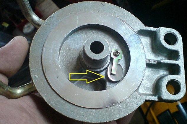

Garre_kiv Опубликовано 18 декабря, 2010 Жалоба Опубликовано 18 декабря, 2010 Timm, Удалить из под леписткового клапана соринку. А пробку-винт откручивают когда уже фильтр полный и на кнопке чуствуется приличное давление, через пробку-винт удаляют воздух из верхней части фильтра. Полноценных качьков для заполнения фильтра у меня получается 10-15 Цитата

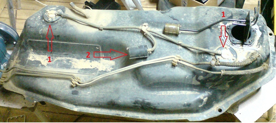

Garre_kiv Опубликовано 18 декабря, 2010 Жалоба Опубликовано 18 декабря, 2010 Angel14, Нет там ни каких клапанов на баке защищающих от вытекания топлива при переворачивание, два сборщика паров и уравниватель давления. Прямая и обратка идут на прямую , так что ищи где проблемма в трубках или лягухе. Цитата

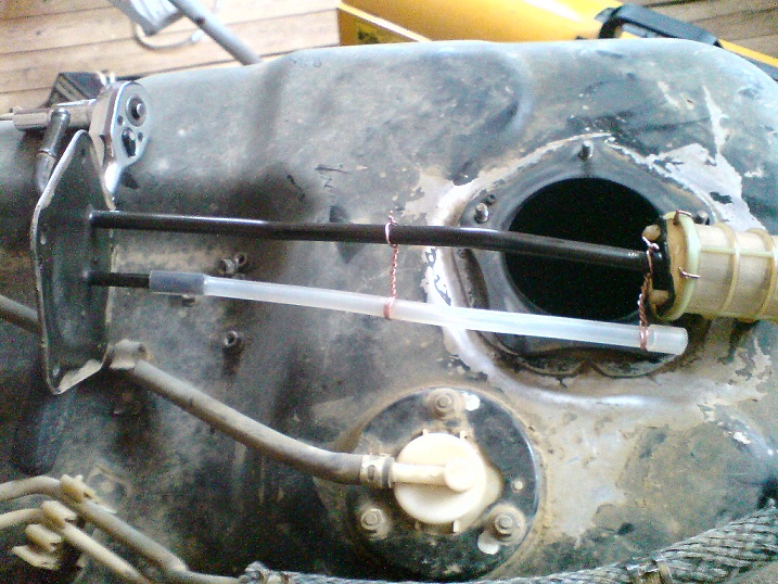

Garre_kiv Опубликовано 26 декабря, 2010 Жалоба Опубликовано 26 декабря, 2010 Сегодня на улице тропики всего -27С, вот решил удленнить обратку в баке и направить ее в место забора топлива, у нас на северах так делают, если прихватит подачу , то шланги обратки и прямой местами меняют что бы хоть как то но доехать. Цитата
