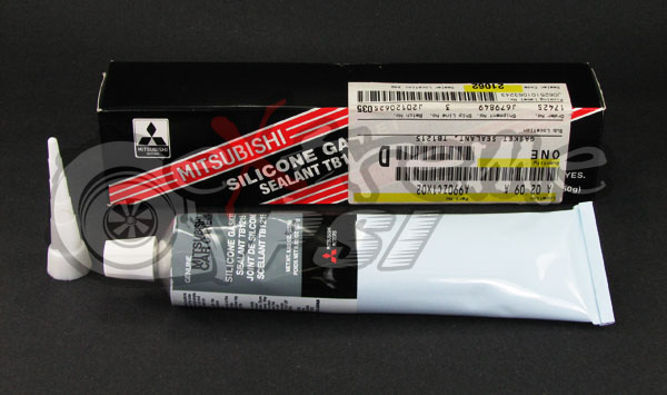

VladimirI Опубликовано 6 мая, 2015 Жалоба Опубликовано 6 мая, 2015 (изменено) Воскрешу поросшую мхом тему про герметик-прокладку поддона автомата Герметик родной MD974421. Знакомые ребята из автосервиса пользуються LOCTITE 5699 серый Пришел тут у меня нежданно-негаданно срок жидкости в автомате, а "фен-шуйный" герметик за годы неиспользования я благополучно потерял. Родной митсубишевский (MD974421) и стоил-то негуманно, а по нынешним временам вовсе стал неприличен - земноводное против. Погуглив набрел на Митсубишевскую альтернативу в лице A990ZC1X02 По описанию это purely 'Automatic Transmission Pan Sealer' - то, что надо, и, если верить сайтам пиндостана, и есть аналог нашего MD974421. Стоит 700-1000 рублей (в зависимости от жадности продавца). Что смущает?: По портретам тюбика "в интерьере" (с коробочкой в обнимку) удалось опознать сдержимое тюбика. По всей видимости в тюбике широкоизвестный Three Bond TB1215 (TBSI19040). Согласно спецификации (TBSI19040-tds_A990ZC1X02.pdf) это универсальный герметик-прокладка с заявленной стойкостью к трансмиссионным маслам, но ATF-о стойкость не является его отличительной чертой (в качестве целенаправленно ATF-о стойких в линейке TB есть другие продукты). Попробуем? Что кто думает? Или ну его в баню, за 200 рублей взять герметик автомата Permatex (раньше я такой использовал под Декстрон и не помню, чтобы потом текло)? Изменено 6 мая, 2015 пользователем VladimirI Цитата
zxc662 Опубликовано 28 июня, 2015 Жалоба Опубликовано 28 июня, 2015 Воскрешу поросшую мхом тему про герметик-прокладку поддона автомата Герметик родной MD974421. Знакомые ребята из автосервиса пользуються LOCTITE 5699 серый Пришел тут у меня нежданно-негаданно срок жидкости в автомате, а "фен-шуйный" герметик за годы неиспользования я благополучно потерял. Родной митсубишевский (MD974421) и стоил-то негуманно, а по нынешним временам вовсе стал неприличен - земноводное против. Погуглив набрел на Митсубишевскую альтернативу в лице A990ZC1X02 a990zc1x02_pic.jpg По описанию это purely 'Automatic Transmission Pan Sealer' - то, что надо, и, если верить сайтам пиндостана, и есть аналог нашего MD974421. Стоит 700-1000 рублей (в зависимости от жадности продавца). Что смущает?: По портретам тюбика "в интерьере" (с коробочкой в обнимку) удалось опознать сдержимое тюбика. По всей видимости в тюбике широкоизвестный Three Bond TB1215 (TBSI19040). Согласно спецификации (TBSI19040-tds_A990ZC1X02.pdf) это универсальный герметик-прокладка с заявленной стойкостью к трансмиссионным маслам, но ATF-о стойкость не является его отличительной чертой (в качестве ц День добрый форумчани прочитал тему несколько раз но так и не понял собрался поменять масло в коробке V4AW3 на пробке написано D2 что заливали до меня я не знаю.Поэтому хочу залить декстрон 3 . Правильно я понял что если был залит 2 то можно сменить на 3 а на оборот нельзя??? я правильно понимаю ??? машинка делика 1995 год 4м40. менять буду сам без апарата со снятием поддона Цитата
