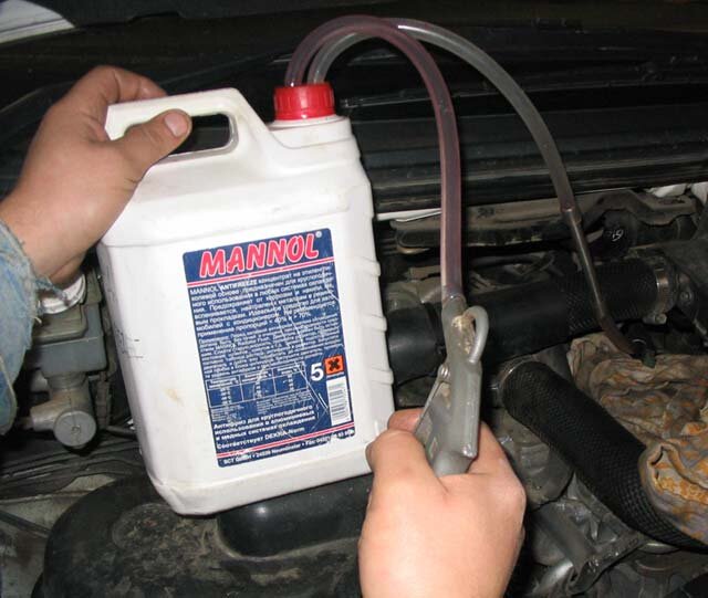

Roxer Опубликовано 23 сентября, 2005 Автор Жалоба Опубликовано 23 сентября, 2005 Сегодня было время, слил из коробки 3 литра масла. Налил нового, завтра еще 3 солью, и т.д. У меня 8 литров припасено... Получится с первым разом, если считать 16 литров. Думаю после этого завязать. Заливал сегодня масло через щуп - тоска зеленая. Через воронку еле течет, шприцом 150 кубовым тоже медленно (вернее помалу). Нашел приличную канистру пластиковую, завтра надо попробовать из неё выдавливать воздухом, и через трубку подальше в трубу щупа... Наверное должно получиться. самая большая проблема, закрепить в канистре штуцера. Горлышко-то узкое, не залезешь внутрь чтобы гайку закрутить. Остается только пробка. Надо как-то на неё приспособить. Входной короткий, выходной чтобы до дна доставал... Попробую, может и родиться чего. А к следующей замене может и замещатель получиться сделать. :DКстати, в случае с компрессором может пролезть такая фишка: Надо на входе воздуха поставить кран, давление в компрессоре накачать с запасом, а краном регулировать производительность (прямо на ходу):umnik: А на картинке надо щелкнуть правой кнопкой и выбрать "свойства" там указан размер (я подчеркнул), и важен размер подчеркнутый красным он не должен быть больше 102400 байт, как указано над окном выбора файла в форме ответа. Например файл свойства которого указаны на рисунке, влезает только-только. Но влезает! Формат лучше JPG или GIF. GIF-ы как правило меньше размером. Цитата

Roxer Опубликовано 25 сентября, 2005 Автор Жалоба Опубликовано 25 сентября, 2005 А вот и картинка... За 15 минут сделал такую приспособу. Слил из коробки 3 литра декстрона, а потом с помощью этой штуки за 2 минуты закачал 3 литра свежего. Времени сэкономил кучу. Раньше заливал через воронку с трубкой через трубу щупа, или шприцом 150 кубовым. Сегодня получилось намного быстрее. Давление в канистре регулировал прямо пистолетом, в компрессоре накачано было 2 атмосферы. Завтра поменяю оставшиеся 3 литра, и на этом думаю остановиться. Цитата
ALEXPZ Опубликовано 27 сентября, 2005 Жалоба Опубликовано 27 сентября, 2005 А через сапун вдруг не попрет? А кстати где он? Цитата
Andrew28 Опубликовано 27 сентября, 2005 Жалоба Опубликовано 27 сентября, 2005 Не попрёт. Ведь сначала сливаем с поддона, а потом заливаем новый ATF. Цитата
