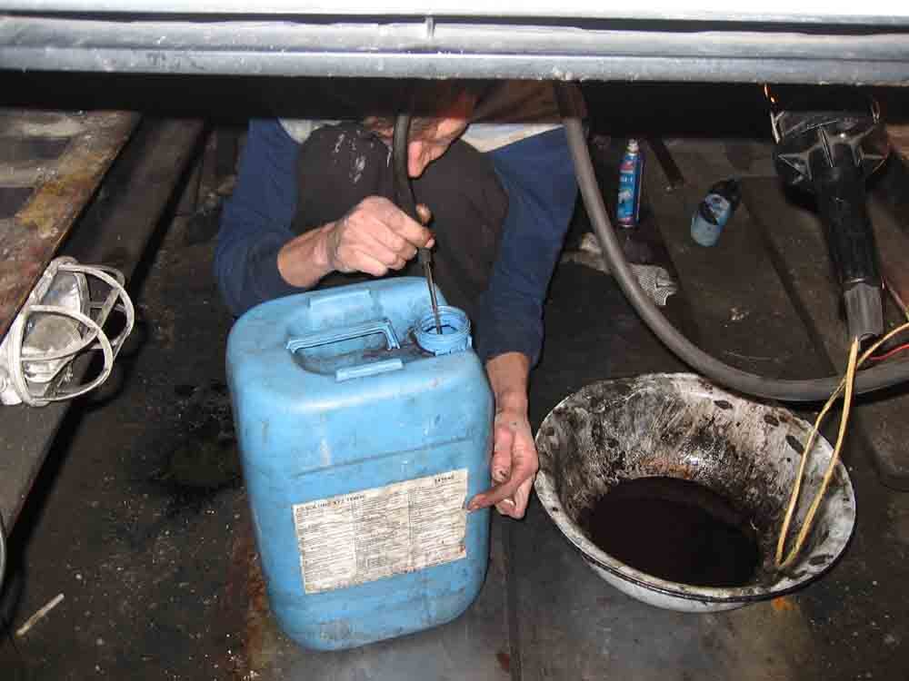

Roxer Опубликовано 28 сентября, 2005 Автор Жалоба Опубликовано 28 сентября, 2005 Ну трубка то, которую суешь в трубу щупа, не должна входить туда со скрипом, и закупоривать её наглухо . Если она входит свободно, воздух выходит в эту щель нормально. И к тому-же я специально взял пластмассовую канистру, чтобы не было соблазна дунуть в неё атмосфер 10...:D С пластмассовой-то имеешь шанс получить весь декстрон на морду, а это дисциплинирует...:gigi: Да и те 2 атмосферы, что были в ресивере компрессора, я травил потихоньку, регулируя давление пистолетом. У меня опять сегодня картинок нет в сообщениях:cry2: Цитата

Roxer Опубликовано 27 октября, 2005 Автор Жалоба Опубликовано 27 октября, 2005 А как контролируешь синхронность закачки-слива, и как регулируешь? Цитата
igorenya Опубликовано 28 октября, 2005 Жалоба Опубликовано 28 октября, 2005 Простите, что вмешиваюсь... Мне когда декстрон заливали. То регулировку осуществляли очень просто. "На глаз" Но, насколько я понимаю, что скорость закачки должна быть >= скорости слива. Иначе ты рискуешь оставить голодным гадротрансформатор. Цитата
Andrew28 Опубликовано 28 октября, 2005 Жалоба Опубликовано 28 октября, 2005 Правильно понимаешь. Просто канистр две и они с марками через литр. Вот так, как задача про бассейн, в одну трубу вливается - в другую.... А Лёхин помогает. Цитата
Roxer Опубликовано 28 октября, 2005 Автор Жалоба Опубликовано 28 октября, 2005 igorenya Извинения принимаются. А про то что больше или равно, понятно. Andrew28 Нет, ну вы перекрикиваетесь что-ли? А регулируете как? Цитата
Andrew28 Опубликовано 28 октября, 2005 Жалоба Опубликовано 28 октября, 2005 производительность прибора ( в данном случае MARK-II) выше, чем производительность насоса в автомате. Вот прибор и "притормаживаю". А перекрикиваться нужды нет, у нас в гараже тихо. Цитата
Andrew28 Опубликовано 29 октября, 2005 Жалоба Опубликовано 29 октября, 2005 Сегодня менял на Пыжике. Время ( без подготовки и подгонки) 4, 02 мин. Примерно залив и слив синхронизированы. Ничего не тормозил. Вот:laugh:. Цитата
Roxer Опубликовано 30 октября, 2005 Автор Жалоба Опубликовано 30 октября, 2005 Спасибо, у меня есть в запасе тысяч 50 пробега, может и соображу чего-нибудь. Вот думаю сначала усовершенствовать ту фишку с канистрой, трубочками и компрессором. Менял тут масло в переднем мосту и раздатке, хотел ей воспользоваться, но посмотрев на густоту масла, решил что при том давлении, которое потребуется чтобы протолкнуть его через трубки, канистра взорвется . Надо сделать всю эту технику в металле. А масло в мост и раздатку так и заливал 150 кубовым шприцом... Цитата

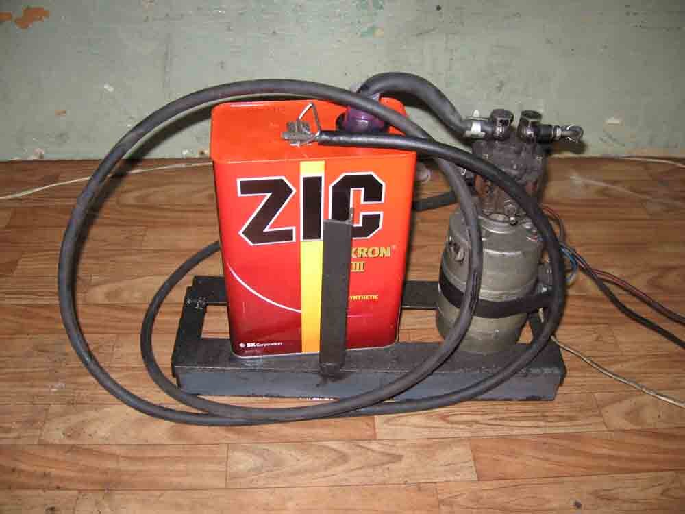

Andrew28 Опубликовано 31 октября, 2005 Жалоба Опубликовано 31 октября, 2005 А с этим то, что не так? (Добавление) На банку внимания не обращай. Она стоит для примера, как ёмкость. Дал 12 волтей -и кури бамбук. Лишнего не перельёт, в руках тумблер ( за кадром) . Цитата
Roxer Опубликовано 31 октября, 2005 Автор Жалоба Опубликовано 31 октября, 2005 С чем что не так? Не понял? А этот насос от чего? Цитата
Andrew28 Опубликовано 31 октября, 2005 Жалоба Опубликовано 31 октября, 2005 Мотор с топливоподкачивающим насосом от предпускового подогревателя "Сайгака" ( воздушная нагнетающая улитка удалена). Давмение прокачки - Мама не горюй. Цитата
Roxer Опубликовано 1 ноября, 2005 Автор Жалоба Опубликовано 1 ноября, 2005 Интересная единица измерения давления "негорюющая мама" :D PS У тебя есть в гараже какая нибудь железка, которую ты не приспособил ещё? Цитата
