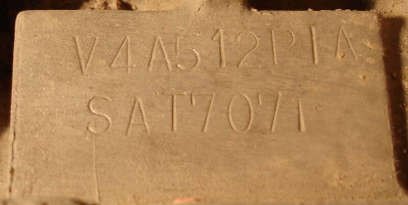

Roxer Опубликовано 5 ноября, 2005 Автор Жалоба Поделиться Опубликовано 5 ноября, 2005 Блин, забыл сфотать. Завтра точно сподоблюсь. А крестик это буква "х" маленькая. 2х7 см Цитата Ссылка на комментарий Поделиться на другие сайты Поделиться

Roxer Опубликовано 10 ноября, 2005 Автор Жалоба Поделиться Опубликовано 10 ноября, 2005 В книге по Пыжикам вообще не упоминается SP. Только Декстрон, и Декстрон-II. Я сфотал коробку. нашел только вот это, причем со стороны водителя (правой) А где картинка? Всего-то 25 кб Ура со второго раза прилепилась! Цитата Ссылка на комментарий Поделиться на другие сайты Поделиться
