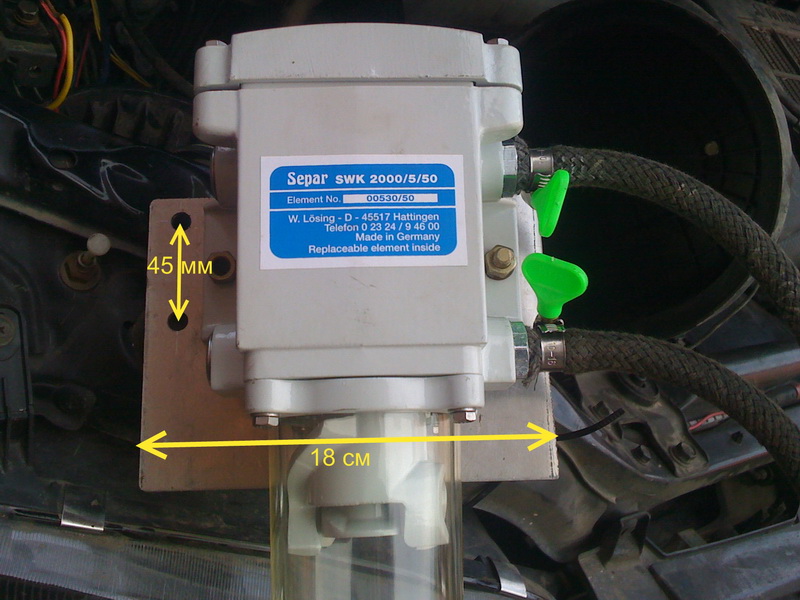

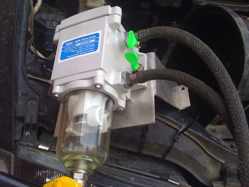

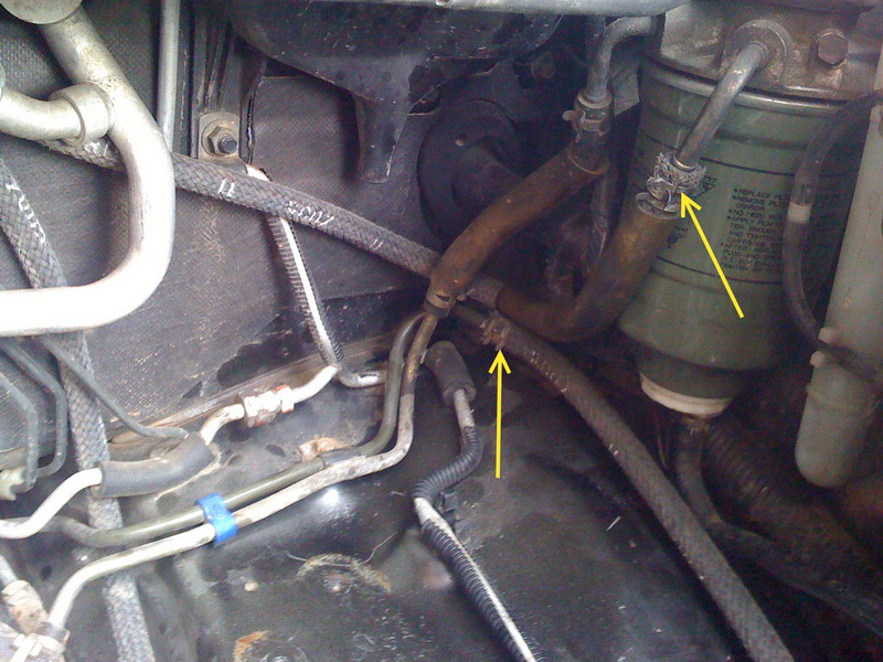

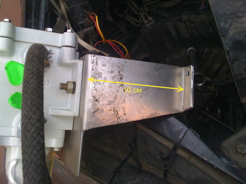

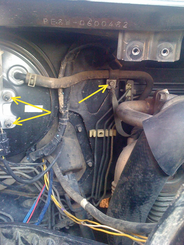

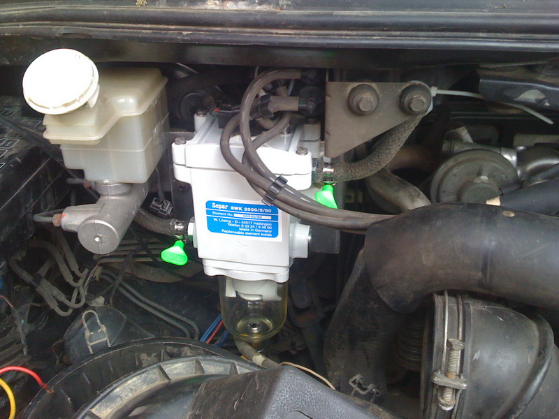

Диоген Опубликовано 14 июня, 2009 Жалоба Опубликовано 14 июня, 2009 (изменено) Давно уже собирался поставить сепаратор, но всё руки не доходили. Вот поставил контрактный ТНВД и всё таки озаботился, поставил "Сепар 2000 5/50". Вот что получилось: Сюда закрепил кронштейн Собственно фильтр на кронштейне Вот так он встал А так подсоединил шланги Сам фильтр брал здесь за 7200 р. Привезли оперативно прямо в гараж. Кронштейн сделал сам из листа дюраля. Изменено 14 июня, 2009 пользователем Igorrr Цитата
