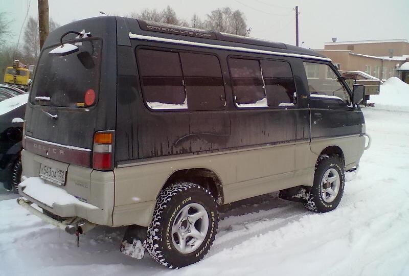

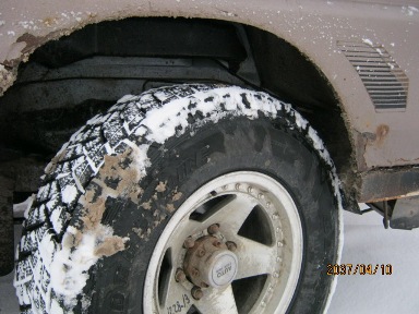

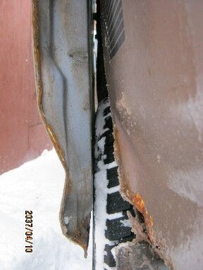

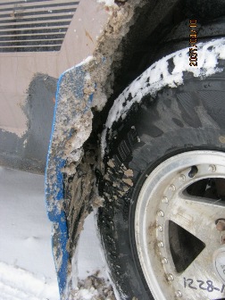

Олег Пермь Опубликовано 4 февраля, 2013 Жалоба Поделиться Опубликовано 4 февраля, 2013 (изменено) Всем привет! Диски -14, ширина диска 7j, резина 255.70.15. Резина немного шоркает спереди, ничего не спиливал. Больше в минус не надо: сдвижная дверь почти впритык (но у меня колеса пошире) или надо шарнир сдв. двери модернизировать. Когда в эту зиму с плюс 22 заменил на минус 14: это "небо и земля" по устойчивости, на родных было вообще неуверенно, особенно если немного скользко. Щас все в ажуре. Изменено 4 февраля, 2013 пользователем Олег Пермь Цитата Ссылка на комментарий Поделиться на другие сайты Поделиться
SerG89 Опубликовано 4 февраля, 2013 Жалоба Поделиться Опубликовано 4 февраля, 2013 Олег Пермь фотографию сделай, любопытно посмотреть! Цитата Ссылка на комментарий Поделиться на другие сайты Поделиться
Олег Пермь Опубликовано 4 февраля, 2013 Жалоба Поделиться Опубликовано 4 февраля, 2013 (изменено) Сфоткаю завтра. Изменено 5 февраля, 2013 пользователем Олег Пермь Цитата Ссылка на комментарий Поделиться на другие сайты Поделиться
Олег Пермь Опубликовано 5 февраля, 2013 Жалоба Поделиться Опубликовано 5 февраля, 2013 Еще. Цитата Ссылка на комментарий Поделиться на другие сайты Поделиться
михалыч алт Опубликовано 6 февраля, 2013 Жалоба Поделиться Опубликовано 6 февраля, 2013 Сфоткаю завтра. Да слишком близко дверь к колесу. Нужно обязательно переделывать средний держатель сдвижной двери. Цитата Ссылка на комментарий Поделиться на другие сайты Поделиться

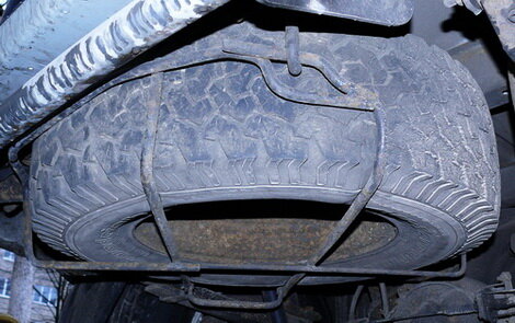

Крюк Опубликовано 16 декабря, 2014 Жалоба Поделиться Опубликовано 16 декабря, 2014 (изменено) @Гилёв, Гудрич АТ 235/75/15 не вошел у меня. Изменено 16 декабря, 2014 пользователем Крюк Цитата Ссылка на комментарий Поделиться на другие сайты Поделиться
Гилёв Опубликовано 16 декабря, 2014 Жалоба Поделиться Опубликовано 16 декабря, 2014 @Гилёв, Гудрич АТ 235/75/15 не вошел у меня. Мб спустить если)) Цитата Ссылка на комментарий Поделиться на другие сайты Поделиться
Крюк Опубликовано 16 декабря, 2014 Жалоба Поделиться Опубликовано 16 декабря, 2014 @Гилёв, Я на багажник закинул, корзину убрал совсем. Цитата Ссылка на комментарий Поделиться на другие сайты Поделиться
nord Опубликовано 16 декабря, 2014 Жалоба Поделиться Опубликовано 16 декабря, 2014 @Гилёв, Гудрич АТ 235/75/15 не вошел у меня. Странно именно такая запаска у меня лет 10 катается под машиной и прекрасно помещается в корзине. Цитата Ссылка на комментарий Поделиться на другие сайты Поделиться
NAKAMI Опубликовано 16 декабря, 2014 Жалоба Поделиться Опубликовано 16 декабря, 2014 @nord,Странно не странно, но казалось бы стандартного размера 215Х80Х15 резина NANKANG с большим трудом влезла в корзинку. Она явно шире. Так бывает. Цитата Ссылка на комментарий Поделиться на другие сайты Поделиться
Крюк Опубликовано 16 декабря, 2014 Жалоба Поделиться Опубликовано 16 декабря, 2014 @nord, ПОКАЖИ!! Цитата Ссылка на комментарий Поделиться на другие сайты Поделиться
nord Опубликовано 18 декабря, 2014 Жалоба Поделиться Опубликовано 18 декабря, 2014 Запаска BFGoodrich All-Terrain T/A 235/75R15 Цитата Ссылка на комментарий Поделиться на другие сайты Поделиться
