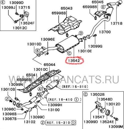

vol Опубликовано 24 декабря, 2010 Жалоба Опубликовано 24 декабря, 2010 Дракон-0912, да, из-за дохлого стартера и отсутствия искры не заведется! Из-за разбитой втулки сартер должен издавать отвратительные звуки, как ты раньше то не заметил?! Сталкивался с такой проблемой на другой машине, тогда втулку от нашемарки подобрали... Какой средний глушитель?! У тебя только глушитель и катализатор по каталогу... Разорвало, потому что произошел дожиг паров в нем, т.к. бенза летела нехило в выпускной тракт... Меняй стартер и глушитель, отписывайся. Тему , конечно, не закроем - будет другим наука! Цитата
Дракон-0912 Опубликовано 24 декабря, 2010 Автор Жалоба Опубликовано 24 декабря, 2010 (изменено) Стартер видимо был подпален уже давно, видно по обмоткам, я считал, что он так и должен крутить. Окончательно я его убил накануне, я подумал, что просто сел аккумулятор, а когда зарядил и попробовал, понял, что проблема в нем. Поэтому извиняйте, об этом и не писал. Что касается глушителя, тут понятно, взорвался бензин в нем, если бы не выкинул катализатор, такого бы не было. У меня стоит успокоитель, потом катализатор, потом большая бочка-глушитель и еще одна в конце, из которой и выходит выхлопная труба. Изменено 24 декабря, 2010 пользователем Дракон-0912 Цитата
Дракон-0912 Опубликовано 26 декабря, 2010 Автор Жалоба Опубликовано 26 декабря, 2010 Поменял сегодня стартер. Оказывается исправный стартер крутит раза в 2 быстрее, чем тот, который у меня стоял. Завелась с полтыка, правда опыт не очень чистый, сегодня на улице +3. На днях обещают похолодание, тогда и проверю более точно. Глушитель поставил от Москвича 2141. Часа два пришлось повозиться, чтобы приварить крепления от родного. Работает ощутимо тише, чем родной, который у меня стоял, тягу машина не потеряла. Работа по замене стартера + глушитель + работа по переделке и установке глушителя обошлась в 1500 рублей. Из Минска родной глушитель привезти не смогли, предложили новый от дизеля за 5900 рублей, но его надо тоже переваривать, поэтому я отказался. Пожалуйста, не закрывайте тему ближайшие два-три дня, хочу дождаться мороза и проверить запуск машины на морозе. Обязательно отпишусь ... Цитата
