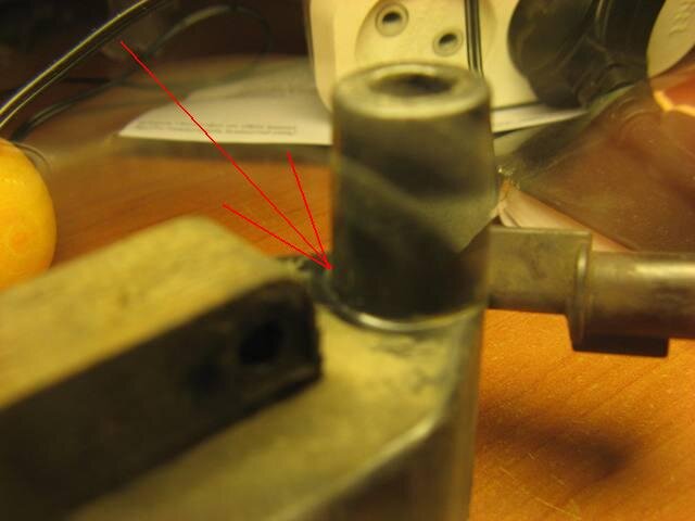

solodim Опубликовано 1 декабря, 2011 Жалоба Опубликовано 1 декабря, 2011 Всем доброго дня и быстрых решений проблем! Ну вот она и завелась! Как и правильно вычислил - катушка. Сделал фото, но на радостях забыл картридер в машине. Так что на словах. Писал, что увидел искру на катушке. Заказал новую, поменял. Заодно и крышку с бегунком. Мои изрядно поношенные были,но рабочие. После всех операций машина завелась и ровно заработала. Осмотрел катушку. Сначала ничего не увидел. Но потом под лупой заметил таки масенькую, тоньше иголки дырочку. Вот и пробой. Искре достаточно. Я вылечился. Но у людей проблемы есть и ещё будут появляться. Решил досконально собрать весь свой и чужой опыт по поиску и устранению неисправностей в этой сфере. Если с фотографиями, получится много. Но, судя по коментам, проблема жива и будет жить. Как напишу - увидите. Если до того момента появится желание получить совет, пишите - попробую ускорить ответ. Цитата

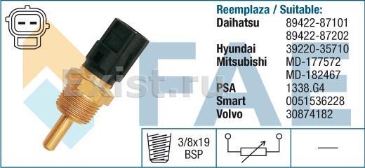

ursus Опубликовано 2 декабря, 2011 Жалоба Опубликовано 2 декабря, 2011 to, solodim, а каталожного номера датчика температуры случаем нету? это по моему! http://www.exist.ru/price.aspx?pid=52500DE6&sr=79 Цитата

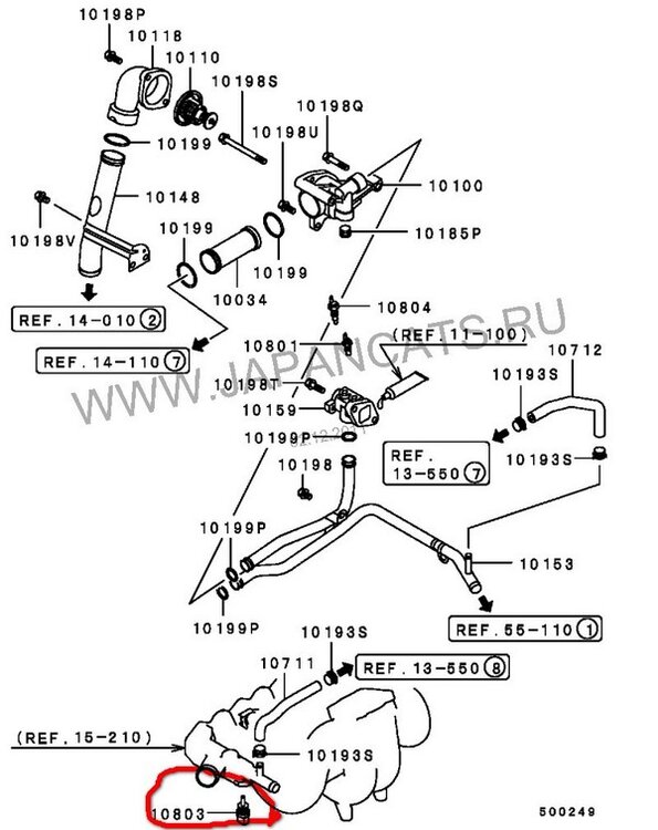

solodim Опубликовано 2 декабря, 2011 Жалоба Опубликовано 2 декабря, 2011 У меня другой рисунок. вообще у меня кирпичик. Но тоже 4G64. Датчиков 2. 10801 - это для указателя температуры на панели приборов 10803 - это для мозгов, что бы правильно думали. собственно о нем и речь. стоят рядом первый ниже. Отличия - тот, что для мозгов имеет 2 контакта, у первого - один контакт. номер для моего двигателя - MD 069879 новый номер, взамен устаревшего - MD 082430 я ставил Jakoparts его номер J5625002. стоит в экзисте -430 р цены от 170 р. за не оригинал до 2500 за оригинал в течении дня. Катушка неоригинал. BERU стоит 1300 в экзисте. Я купил тот же japancars за 760. оригинал около 3000 р. Цитата
stranger Опубликовано 3 декабря, 2011 Жалоба Опубликовано 3 декабря, 2011 а я на свою брал датчик температуры ОЖ, тот который для мозгов - Хюндаевский, за 250 руб в "экзисте". Но ещё не ставил... Цитата

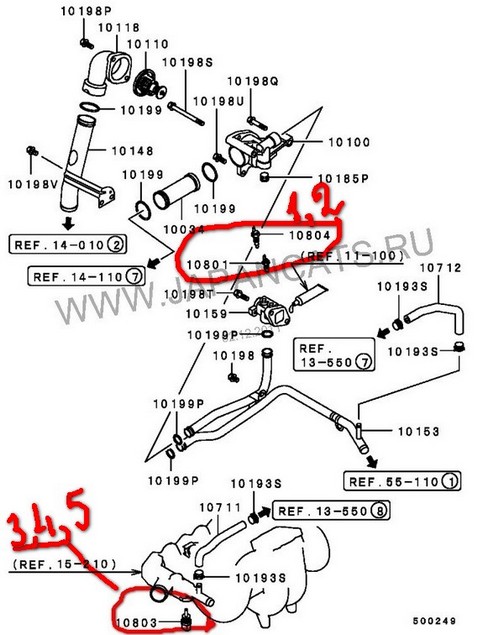

ursus Опубликовано 3 декабря, 2011 Жалоба Опубликовано 3 декабря, 2011 (изменено) У меня другой рисунок. вообще у меня кирпичик. Но тоже 4G64. Датчиков 2. У наших двигателей разные головки,количество датчиков(температурных) на моем двигателе вообще 5,отмеченые 1.2 идут на панель приборов,а в месте отмеченом 3,4,5 один датчик на мозги(он стоит самый последний,ближе к головке)а два ещё на кли мат контроль-кондиционер.Внешне они очень похоже но совершенно разные по характеристикам и фишкам. Количество полюсов 2 Цвет кожуха черный Сопротивление, Ом 2080 Резьба 3/8GAS Вес, кг 0.039 Изменено 3 декабря, 2011 пользователем ursus Цитата

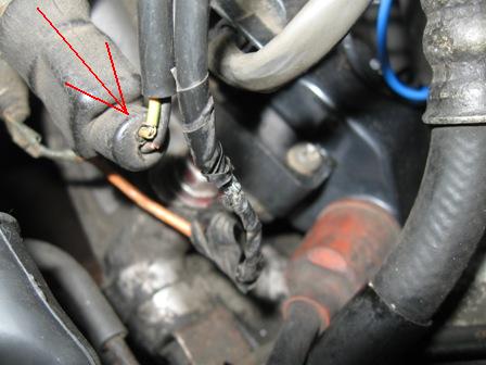

solodim Опубликовано 9 декабря, 2011 Жалоба Опубликовано 9 декабря, 2011 порядок фотографий - диагностический разъем бензонасоса пробой катушки (маленькая невидная обычным глазом дырочка, сразу не видно, только грязь туда забивается и внутри - сажа) вид основных элементов. нижний датчик температуры - на панель приборов, верхний - для мозгов. клапан обратки на рампе (добраться туда - нужные гибкие аморфные руки) шланг обратки. Вскрывать здесь. Вот такие изломы приводят к глюкам проводки. Смотрите внимательно. на более свежих машинах бывает такое тоже. Цитата
