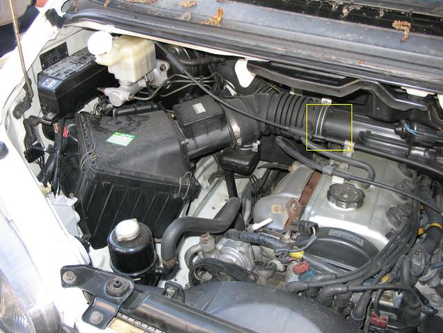

solodim Опубликовано 16 декабря, 2011 Жалоба Опубликовано 16 декабря, 2011 kostyan1704 сделай фото этого проводочка, желательно с нескольких ракурсов. Цитата
kostyan1704 Опубликовано 17 декабря, 2011 Жалоба Опубликовано 17 декабря, 2011 сделай фото этого проводочка, желательно с нескольких ракурсов. Немогу........уехал из города на долго!пусть теперь стоит ждёт месяца 2 Цитата
kostyan1704 Опубликовано 17 декабря, 2011 Жалоба Опубликовано 17 декабря, 2011 вот в этом районе он стоит за воздуховодом Цитата
vitalyan1983 Опубликовано 17 декабря, 2011 Жалоба Опубликовано 17 декабря, 2011 У меня там два датчика. Один из них показывает температуру антифриза. Если его отключить, то на спедометре температуру не показывает Цитата
kostyan1704 Опубликовано 17 декабря, 2011 Жалоба Опубликовано 17 декабря, 2011 У меня там два датчика. Один из них показывает температуру антифриза. Если его отключить, то на спедометре температуру не показывает а второй к чему относится?я помню что он с одним проводом и ближе к голове который!провод выходит с основного мотка проводов Цитата
vitalyan1983 Опубликовано 17 декабря, 2011 Жалоба Опубликовано 17 декабря, 2011 Да они оба с одним проводком. Второй не знаю. У меня просто на одном из датчиков проводок оторвался и не показывала температура. Но на ратоту двигателя это ни как не повлияло. Цитата
solodim Опубликовано 17 декабря, 2011 Жалоба Опубликовано 17 декабря, 2011 Там у вас 2 датчика. Судя по номерам - те же самые, что и у меня. Один показывает температуру на панели приборов. Второй - для мозгов. У вас к ним плохой доступ. Может и не видно. Провода идут из одного пучка. Если выскочил один, (а похоже там недалеко выпускной коллектор (так?)- может и ломаться легко) датчик покажет бесконечность. Мозги думают, что суперхолодно - дают много бензина. Надо смотреть коды ошибок - обычно датчик сидит в одной из них. По вашим машинам сказать не могу - не знаю как считываются. Кстати по этому может искра проскакивать после сбрасывания ключа. В этот момент стартер прекращает работу и на катушку приходит больший ток. Следовательно и искра мощнее. Могу посоветовать вкрутить после нескольких попыток запуска теплые, прогретые дома свечи. Или прокалить их перед вкручиванием горелкой. Помогает, пока бензин не заливает. Процесс запуска в твоем случае - творчество и шаманство. Советы: прочитать коды ошибок. Зарядить аккумулятор. свечи поменять или иметь запасные. И после кодов - пиши, покумекаем. Цитата
