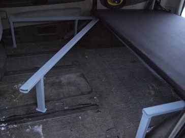

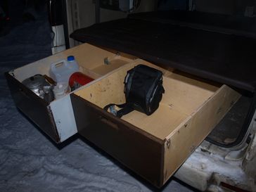

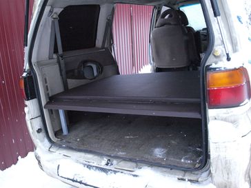

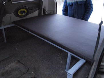

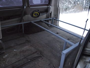

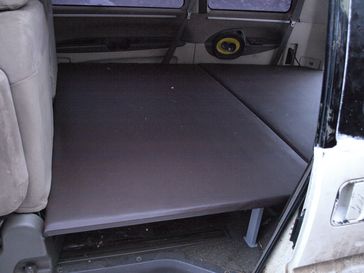

Craig Опубликовано 20 декабря, 2010 Жалоба Опубликовано 20 декабря, 2010 (изменено) Давно думал такую штуку собрать, чтоб и было куда барахло девать, и чтоб увеличить максимально спальник, не мучаясь с матрасами. И тут сосед без работы сидел, да и у меня руки дошли, и вот мы замутили Основа Походное положение Второй лист едет сверху На стоянке выдвигаем ногу... и вуаля! Готово ровное ложе 145х190см Ну и снизу пара нехилых ящиков 90х50см Время подготовки ко сну - 2 минуты. Все можно вынуть и оставить в гараже. Материал спальника фанера 18мм с утеплителем. Если народ заинтересуется, можем изготовить под заказ Система пока реализована в короткой булке с капитанскими креслами. Будет интерес, можно сделать и под вариант с лавкой, и под длинную. С кирпичом чуть сложнее, но тоже можно подумать.. Изменено 20 декабря, 2010 пользователем Craig 1 Цитата

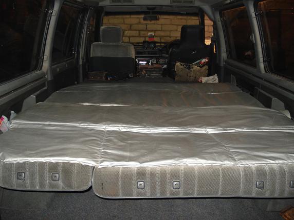

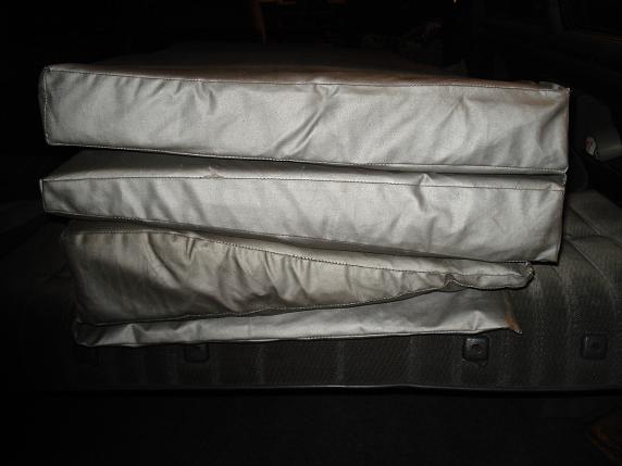

серыйеж Опубликовано 20 декабря, 2010 Жалоба Опубликовано 20 декабря, 2010 (изменено) Конечно на любителя. Я например с собой в кирпиче (салон - диван)вожу складной паролоновый матрац. В походном положении перевозится между 2 и 3 рядом сидений, 3-й соотв. сложен, а багажник полностью свободен для шмоток и пр. верхний слой - термоковрик (продается в любом спорт-тур магазине), а остальное ножницы + паролон + клей. Все обшито материалом типа костюмов ОЗК , только наизнанку. Время перевода в "спальное" положение 1-2 мин (зависит от необходимости и практики!) Да и дешевле вроде получается. Изменено 20 декабря, 2010 пользователем серыйеж Цитата

Gaiver Опубликовано 21 декабря, 2010 Жалоба Опубликовано 21 декабря, 2010 а второй лист на выдвижной ноге плотно сидит, а то мне кажется шататься будет, опора на 3 точки как никак Цитата
levsha Опубликовано 21 декабря, 2010 Жалоба Опубликовано 21 декабря, 2010 на 4 точки опора, выдвижная нога - это 4 угол смотри по 4-й сверху фотке, там хорошо видно дальняя сторона вся лежит на раме, ближняя сторона на выдвижной опоре и раме возле арки колеса Цитата
Craig Опубликовано 21 декабря, 2010 Автор Жалоба Опубликовано 21 декабря, 2010 Я забираясь своей тушкой (150кг) землятресение не вызываю Цитата

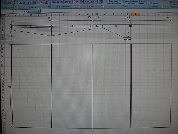

серыйеж Опубликовано 21 декабря, 2010 Жалоба Опубликовано 21 декабря, 2010 серыйеж, чет не совсем понятно... мож сфотаешь? Вид с боку, вид с верху, размеры в см, длина с нарастающим итогом. А что сфотать - как перевозится и как лежит? Цитата

Craig Опубликовано 21 декабря, 2010 Автор Жалоба Опубликовано 21 декабря, 2010 Как раз в том то и дело, что барахло все должно быть в ящиках под спальником или на полке над спальником, сильно грязное на багажник. А не перемешиваемое на кочках как в гигантской бетономешалке, где чтоб найти какую нибудь поганую вилку надо перерыть ВСЕ! Все эти матрасы давно пройдены и от бардака в поездках не спасают, плюс долго не живут. Потом на нормальном толстом матрасе, да еще разложенном на сиденьях, оказываешься под потолком даже в машинах с высокой крышей, в низкой это больше похоже на гроб. Спать просто на седлах в длинных поездках хреновато, комфорта нет совсем. Пройдено на все типах салонов. Своя спина мне дороже. Спальник длиннее можно сделать в длиннобазке, к весне обязательно будет. Если кому-то мало место в ящиках, их можно сделать высотой до подоконника, и тогда в них слона можно запихнуть (в каждый ) Но комфорт над головой уменьшится - мне он важнее. А так места как в нормальной палатке, в которую впихнули двуспальную кровать. У меня росту 190, и я вполне помещаюсь. По сравнению с обычной раскладкой - небо и земля а я на разных Деликах уже накатал пару сотен тысяч.. Да еще, Вы забыли о месте под сдвижной плитой! Там квадратный метр площади! Если все-таки что-то лежит на спальнике в дороге, легким движением руки смахиваем накрываем и спим. Цитата

серыйеж Опубликовано 22 декабря, 2010 Жалоба Опубликовано 22 декабря, 2010 (изменено) ... а то надувной (упомянутый выше Аэробэд имеет высоту 22 см со всеми вытекающими последствиями) Во, во. С этим "аэробедом" одни трудности - надувать ручным насосом долго, все кто спит взаимозависимы от сонных переворотов, скрипит об стенки и в 25 кузове высоты не хватает. Искал тоненький надувной - у всех "только закончились" 2-х спальные самонадувные (из какогото микропористого материала сделаны, толщина 5-6 см) а односпальный мне не надо. В результате полугодового поиска и даже заказа сам изготовил (чертеж выше) и два года успешно пользуюсь: 1. просто сложен 2. в рабочем положении Изменено 22 декабря, 2010 пользователем серыйеж Цитата
