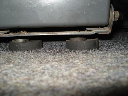

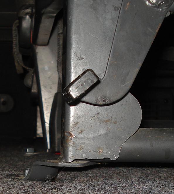

серыйеж Опубликовано 23 декабря, 2010 Жалоба Опубликовано 23 декабря, 2010 (изменено) А чтобы было ещё ровнее я поставил под средний ряд 6 шайб d-50х12 h-25, соответственно болты крепления М10х1,25х55, а под боковое резиновые подкладки . Dmitriy Tomsk PS Почему же не в тему, самое то - во полет фантазии и приложение неизрасходованных сил и средств! Изменено 23 декабря, 2010 пользователем серыйеж Цитата
