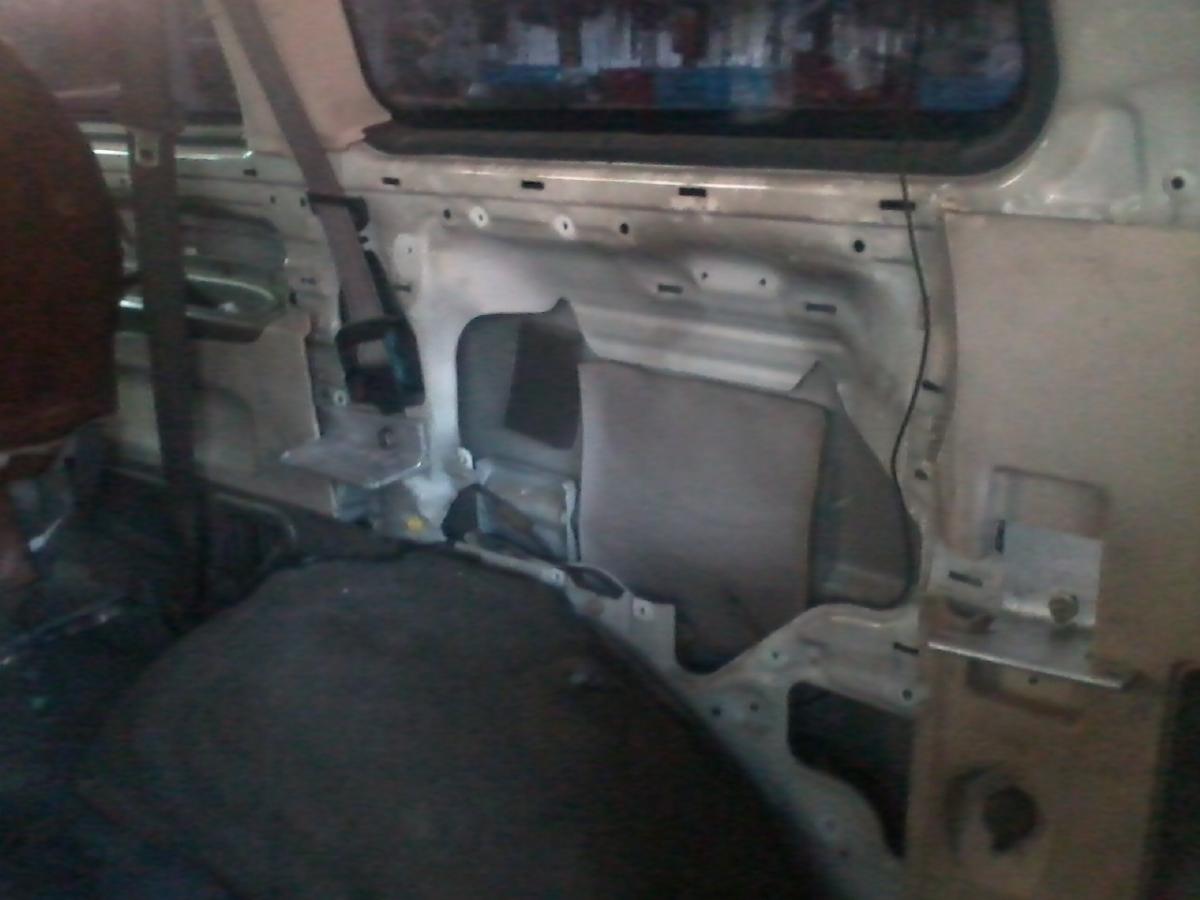

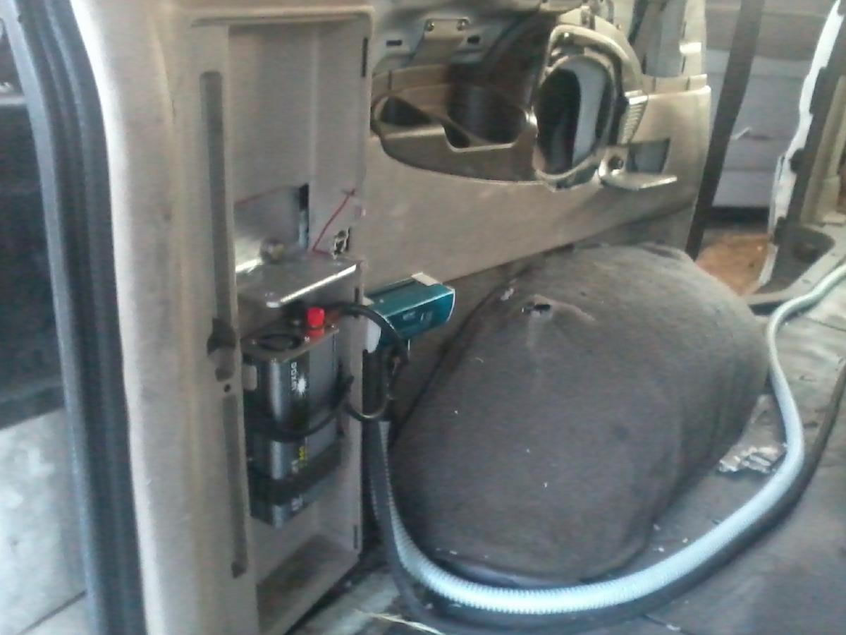

Craig Опубликовано 4 июля, 2012 Автор Жалоба Опубликовано 4 июля, 2012 (изменено) Новый спалник новые идеи. Чтоб не городить каркас (мало времени до Карелии осталось, а конь еще невалялсо.. Пришла мысля о штатных креплениях ремней...ненужного мне третьего ряда. сорри фотки телефонные, но идея должна быть понятна. Максимум свободного пространства..внизу будет либо пара огромных выдвижных ящика, либо несколько маленьких. Изменено 4 июля, 2012 пользователем Craig Цитата

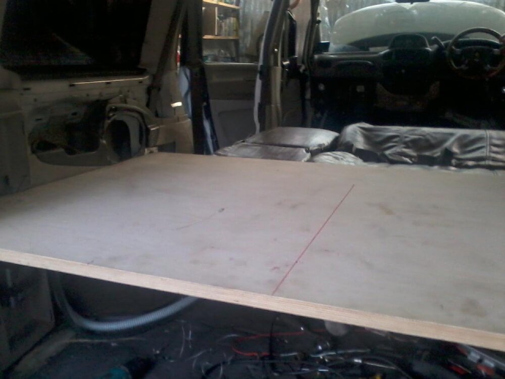

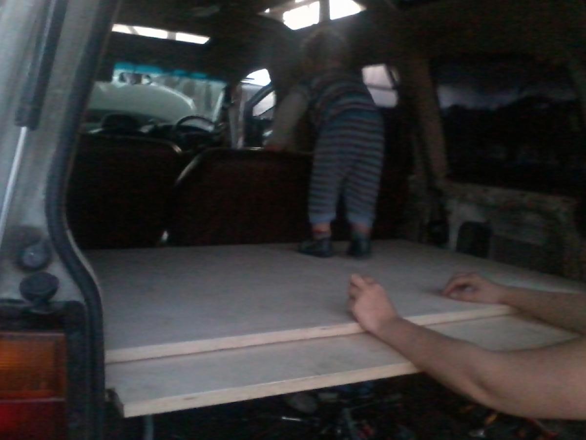

Craig Опубликовано 4 июля, 2012 Автор Жалоба Опубликовано 4 июля, 2012 (изменено) Ну и понятно сверху второй лист - сдвижной 190х145-153 спальное место готово. Плюс куб шмурдяка под ним. Осталось обить утеплителем и каким-нибудь кожзамом. Из-за отсутствия каркаса правда фанеру пришлось использовать самую толстую - 21мм..дорогая сволочь! Изменено 4 июля, 2012 пользователем Craig Цитата
