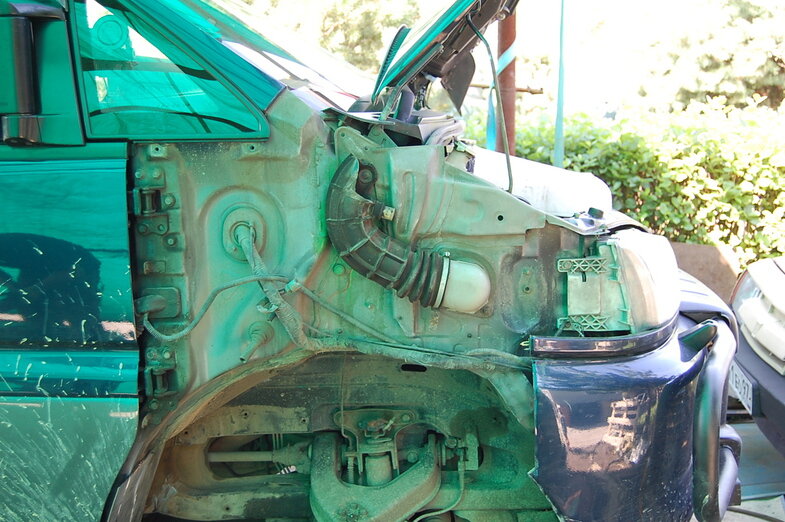

ГАНС Опубликовано 14 сентября, 2020 Жалоба Поделиться Опубликовано 14 сентября, 2020 вот как я в своё время сделал, гофра от инжекторного таза, с учётом 33 колёс ниразу неудалось заехать так, чтоб этой высоты не хватило, и главное ничо не видно и переделок минимум, тока крыло снять и улитку распилить Цитата Ссылка на комментарий Поделиться на другие сайты Поделиться
