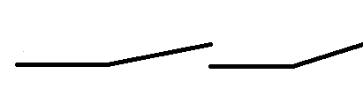

серыйеж Опубликовано 16 ноября, 2014 Жалоба Опубликовано 16 ноября, 2014 @саня435, это уже не смешно. Конечно обе! Потому как верхняя кромка луча фар праворульных азиатских машин выглядит вот так слепя встречку и не освещая обочину леворульных азиатских машин вот так не ослепляя встречного водителя и освещая обочину леворульных европейских машин вот так Цитата
Evgeniy Опубликовано 16 ноября, 2014 Жалоба Опубликовано 16 ноября, 2014 ступенька нужна для ксенона, галка для галогена Цитата
саня435 Опубликовано 16 ноября, 2014 Жалоба Опубликовано 16 ноября, 2014 @серыйеж,Благодарю, на неделе начну пилить под европейца, дабы ксенон вкорячить Цитата
