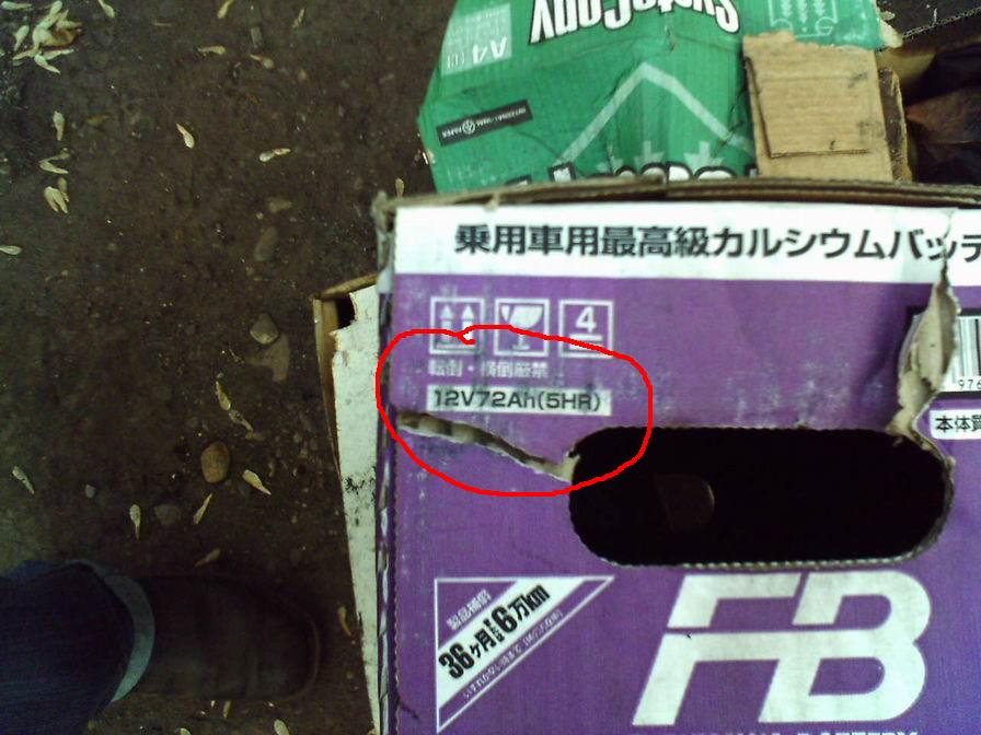

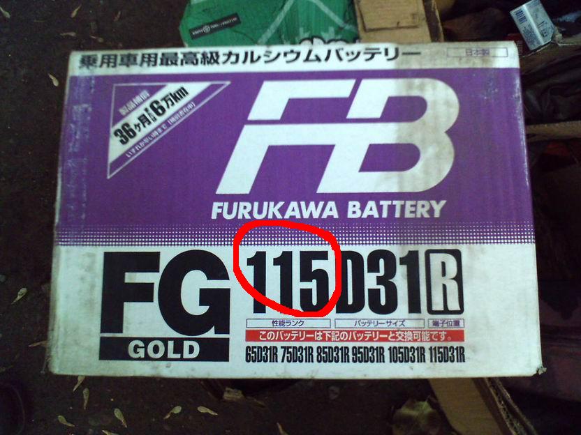

Гость Paganell Опубликовано 10 ноября, 2006 Жалоба Опубликовано 10 ноября, 2006 А вот что мелкими буквами написанно с боку коробки. У меня корейский акум а маркировка на нем в точности такая. Цитата

Гость Paganell Опубликовано 11 ноября, 2006 Жалоба Опубликовано 11 ноября, 2006 (изменено) Берёшь -то такой , чтоб встал в родное посадочное место со всеми крепежами. И получается, что ёмкость оказывается такая-же как и была +-5 ампер/ч. Вот в том то и дело что брать надо не тот короэй подощёл по габаритам а тот каторый нужен и подходит именно на вашу машину.А продавцы вам под видом 80-ки впаривают аккум ёмкностью 55А\Ч а под видом "супер мощьного 115 амперного" скрывается обычная 75-тка. вот тут и надо не пролететь. Зы. Сегодня зашёл в павильон где аккумы продают ткнул пальцем в такойже как ина фото. Говорю - "115 " это что значит - Это модель аккума а так он 100амперный. - а это что написанно( и тыкаю пальцем в надпись 72А\ч как на втором фото) - а..ну.. вобщем..... ну.... Неа он 100 амперный Вот такой разговор. Изменено 11 ноября, 2006 пользователем Paganell Цитата
Roxer Опубликовано 11 ноября, 2006 Жалоба Опубликовано 11 ноября, 2006 Не, ну я не понимаю вообще смысла всех этих заморочек. Если на второй фотке написано четко и понятно, что он 72 ампер-часа, а продавец усирается что он 115 или 100, то тут два варианта: 1. Начистить ему табло. 2. Сказать "Ню-Ню", развернутся и уйти. Выбор варианта зависит от темперамента покупателя. Вариантов на самом деле гораздо больше 2-х, но это всё лирика. Главное то, что цифры 115 на первой фотке не имеют никакого отношения к емкости. Вот на второй фотке емкость 72 а/ч не вызывает никаких сомнений. По идее любой производитель просто обязан писать емкость на международно принятом языке. Правда если батарейки выпускаются сугубо для внутреннего рынка, то там может вместо 72a/h 12V, быть написано 72(палочки и крючочки) 12(палочки и крючочки), но уж точно не 115D31. Получается что если 115 это емкость обозначающая 72а/ч, то 31 это вольты обозначающие 12. Не принимайте уж японцев за совсем полных идиотов, пользующихся своими амперами и вольтами. 12 вольт и в Африке и в Японии, и на Северном полюсе абсолютно равны друг другу. Такая же история и с амперами. Это просто тип аккума, а цифры в нем могут обозначать всё что угодно, габариты, технологию, полярность, и т.д. Цитата
Гость Paganell Опубликовано 11 ноября, 2006 Жалоба Опубликовано 11 ноября, 2006 1. Это всётаки показатель ёмкости. конечно не в амперах. 2. Это размер аккамулятора. 3. Расположение плюсовой клеммы. На счет набить морду продавцу. Первый аккум который был 80-ка( на самом деле примерно 55А) на коробке подобных надписей не имел.Продавцу морду конечно бить не стали но акум. вернули ,деньги забрали. Цитата
Roxer Опубликовано 11 ноября, 2006 Жалоба Опубликовано 11 ноября, 2006 а №1 это не пусковой ток, случаем? Хотя нет, он должен быть около 350-400 ампер... а на надписи со знаком вопроса есть интригующая цифра 6km. Даааа, интересно, при чем тут 6 километров... Цитата
Гость Paganell Опубликовано 11 ноября, 2006 Жалоба Опубликовано 11 ноября, 2006 Вот что собственно в нете нарыл: http://www.polomka.ru/honda/faq.aspx/electro/34 Японские аккумуляторные батареи маркируются по внутреннему стандарту JIS. Для примера рассмотрим одну из достаточно распространенных батарей: 55D23R · 55 - емкость батареи. Внимание! Это число не указывает буквально емкость в ампер-часах, как принято в Европе, а является некоей интегральной характеристикой, учитывающей емкость и ток холодного пуска. Поскольку каждый производитель батарей и автомобилей вносит свою долю в путаницу с обозначениями, то оценить эти важнейшие характеристики можно только приблизительно, используя нижеприведенную таблицу. · D - "форм-фактор". Зависит от высоты батареи и от площади ее основания. Существует 8 групп - от A до H. Наиболее распространены батареи форм-факторов B и D, которые отличаются также и размерами клемм. · 23 - длина АКБ в см · R - расположение отрицательной клеммы, R - справа, L - слева. Там есть таблица перевода .Примерная. Но всё таки... Цитата
Гость Paganell Опубликовано 11 ноября, 2006 Жалоба Опубликовано 11 ноября, 2006 а №1 это не пусковой ток, случаем? Хотя нет, он должен быть около 350-400 ампер... а на надписи со знаком вопроса есть интригующая цифра 6km. Даааа, интересно, при чем тут 6 километров... Ага на этом надпись 36 и 6 а на том что нам подсунули сначала (типа 80 -ка) были цифири 24 и 3 Цитата
