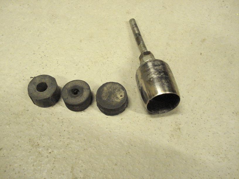

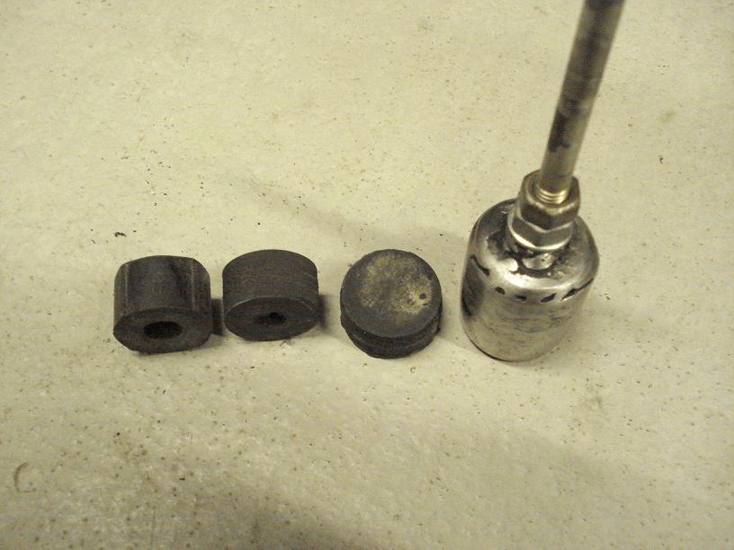

серыйеж Опубликовано 26 ноября, 2011 Жалоба Поделиться Опубликовано 26 ноября, 2011 Приспособа для вырезки резинок для стабилизатора кирпича. (Типа высечки. Пробывал сперва пробивать, но транспортёрку не вдруг пробьёшь с одного раза, а с нескольких ударов получается кривые из-за толщины.) 1. Труба на 32 2. Длинный болт с неполной резьбой М10 + гайки 3. Нождак + сварка. Слева на право: - родная резинка, изготовленная, заготовка, собственно приспособа. Зажимается в дрель и с мыльной воводой сверлится транспортёрная лента. , 2 Цитата Ссылка на комментарий Поделиться на другие сайты Поделиться
